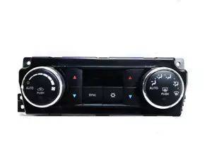

Кто знает где находится модуль климат контроля? Додж рам 1500 2012 5,7 квад каб
ВП Владимир Подножка АМР 22 декабря 2021, 13:40
Это кнопки, а отдельно сам блок управления климатконтролем
ВП Владимир Подножка АМР 22 декабря 2021, 13:43

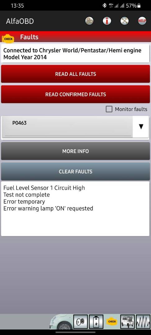

Сегодня мороз -30 авто завелась без проблем, у меня блок кнопок три крутилки, без дисплея, вентилятор работает, а на остальное не реагирует, вообще ничего, альфаобд прочитал ошибки блока климата, ошибка соединения кан шины
ВП Владимир Подножка АМР 22 декабря 2021, 13:44
Если это и есть блок то я ведь диагностикой в него захожу, значит кан работает
