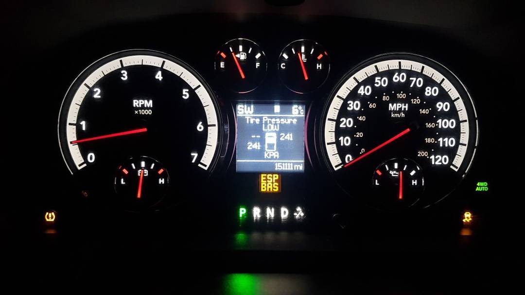

Да, проблема была в одном шлейфе. И похоже, что его за ена вылечит только ошибку по подушке

Да, ошибка по есп есть... В этой мандуле есть некий блок, отвечающий за есп. Возможно, что в нем проблема. Сейчас соберём и посмотрим, что удалось ввлечить
АР Александр Рэм Нижний Новгород 30 марта 2019, 21:05
С подушкой это уже возможное повержение одной дорожки шлейфа
Да, один шлейф на прозвоне давал увеличенное сопротивление — заменили. Собрали. Пока ничего не изменилось(
Или же при резких поворотах руля? У меня он то горит то гаснет, загорается обычно при резких поворотах руля

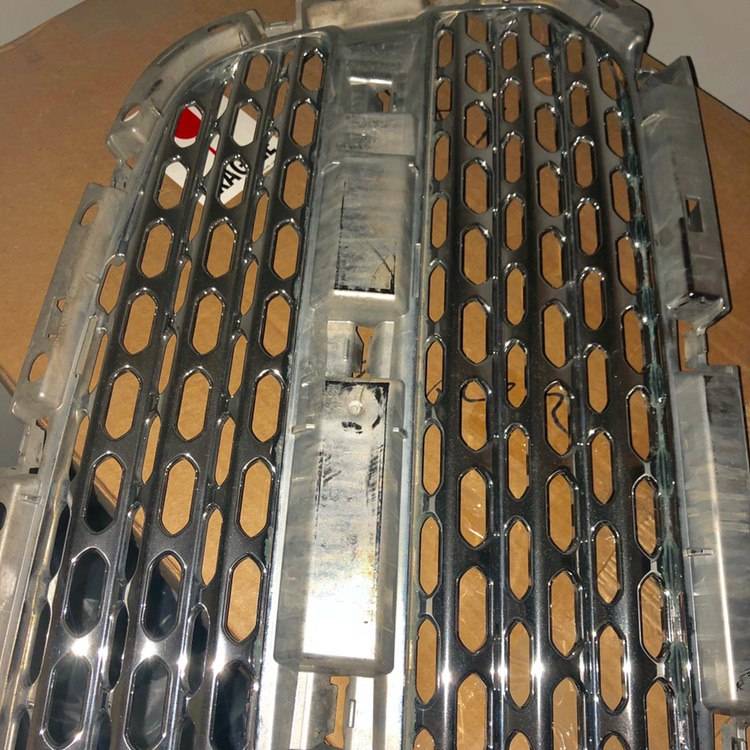

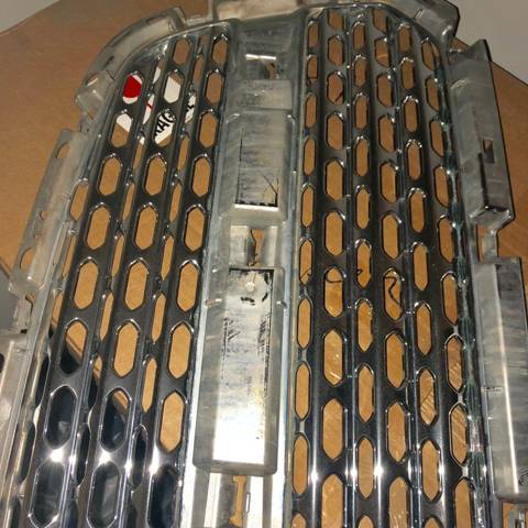

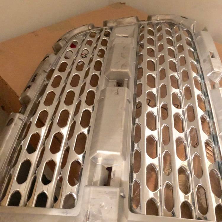

Интересно кому?

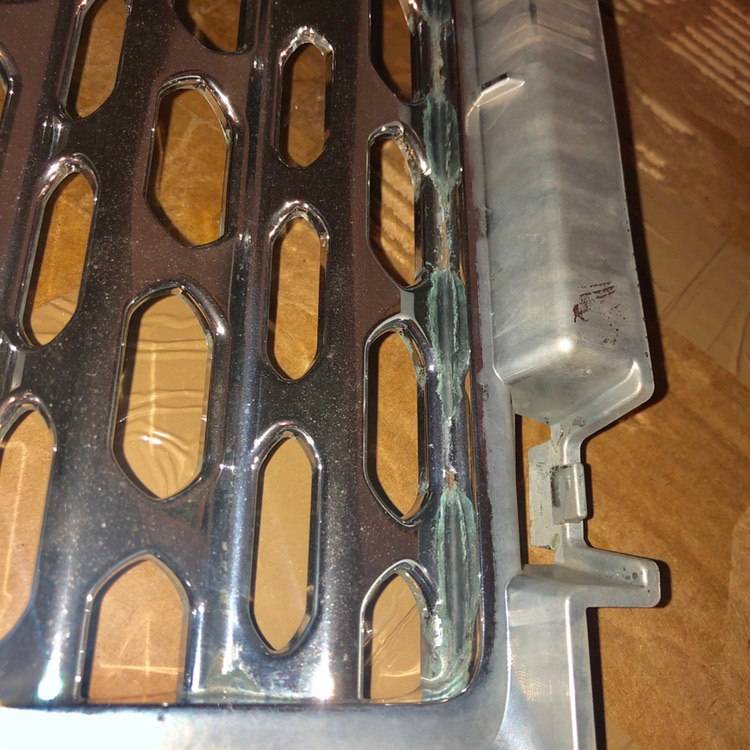

Вставки в решетку от 13-18
СЖ Сергей Железяка 30 марта 2019, 22:03
Всё целое, кроме следов от реагента внизу

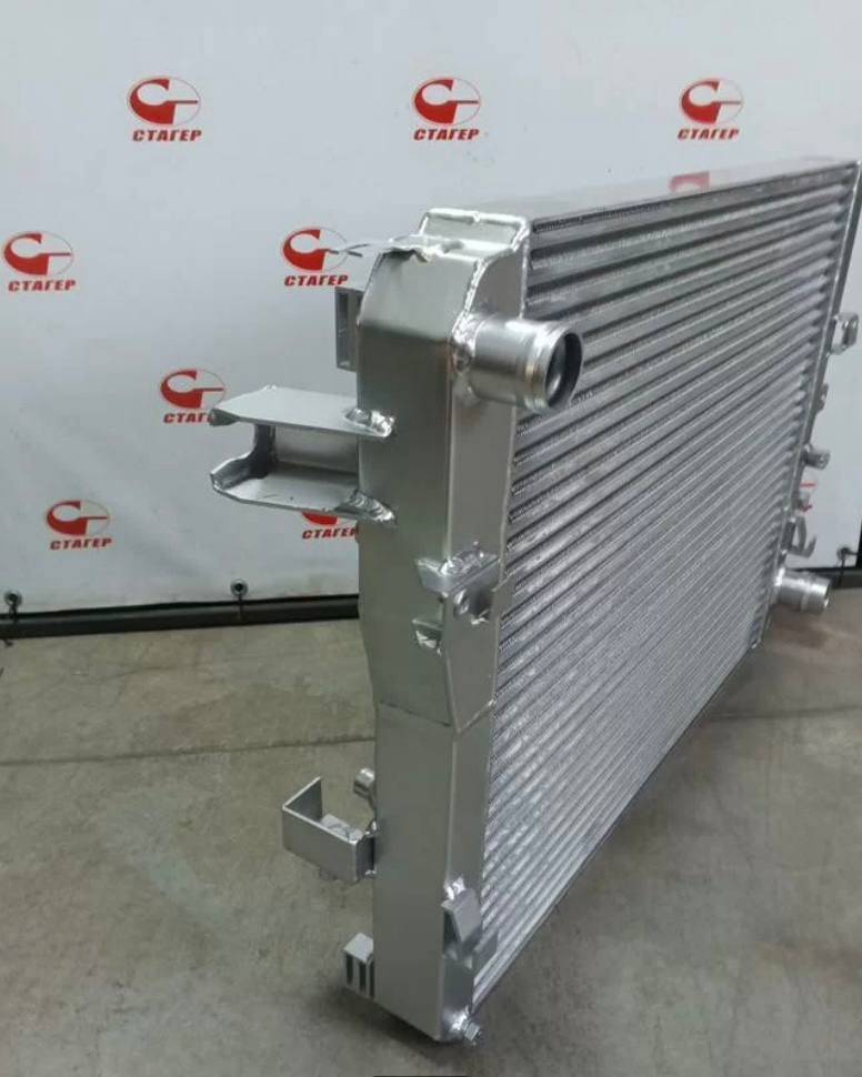

Всем привет. Подскажите плз где можно купить радиатор на рэм 1500 2011 5,7
