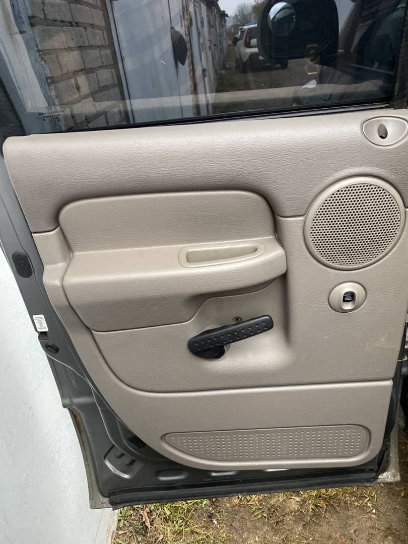

Народ, как снять заднюю дверную карту? 2005г
Открутить саморезы снизу и у ручки. Ручку открутить и тянуть карту вверх, потом отключить стеклоподьемник
