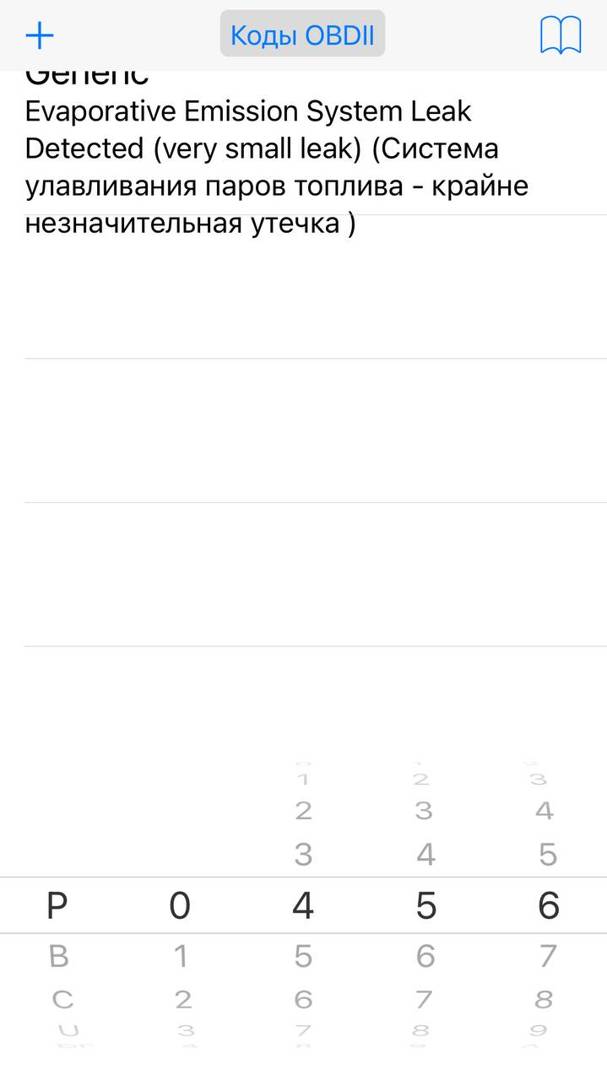

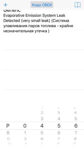

P0456
Таж фигня была. Крышка не помогла, поставил новый клапан evap системы.
Номера не осталось, заказывал через клубного поставщика. Называется клапан вентиляции бака.
Принято. Благодарю.
Нашел номер 04861959ac
Это на рестайл 13+
Это на рестайл 13+
Спасибо. Как раз мой вариант.

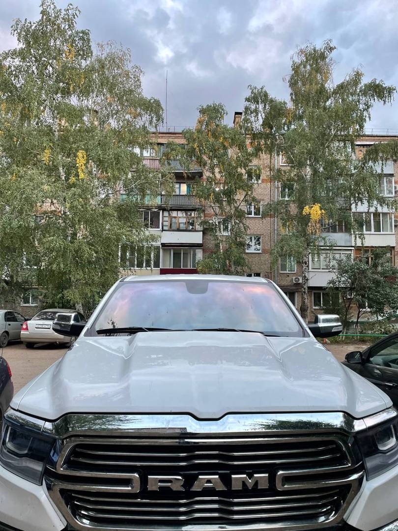

Всем привет, кто ездит с тонировкой боковых водительских стекол? Часто тормозят? Сколько стоит договорится обычно?
В Калининграде лояльно. Ну если не фолией заклеено 😂
Атермалка рулит. По светопропусканию проходит. За пол года, два раза тормозили (50000 проехал). Всё хорошо.
За все лето 1 н раз остановили, 500 р выписали и типа устранил на месте )
На месте?) у тебя сильно затемнена?
Просто хочу именно все кроме лобового в очень темный затянуть
Я на рейд попал, гаец сфоткал сначала потом я опустил окно он сфоткал типа устранил на месте
Хорошая атермалка не меняет восприятие дороги, даже ночью и в дождь. Плюсом задние стёкла повторно 5-ой оклеены.
Зимой не штрафуют прибор измеряет только от + 15 на улице
все зависит от региона и инспектора, могут ак пару раз за день предъявить а можно и год проездить с ней

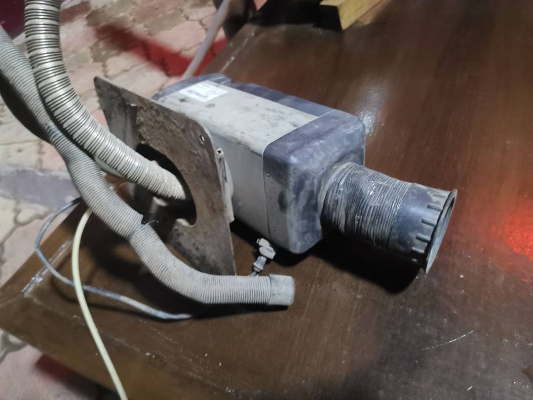

Уважаемые знатоки, внимание, вопрос. Кто ставил вебасту? Какие сейчас бывают варианты их, куда ставить, какую лучше?
Нашёл бушный сухой фен, он нужен всё равно, даже если будет отдельно для двигателя потом, голову сломал, куда его установить будет лучше. Или сейчас есть какие-то варианты, которые будут греть и мотор и салон как фен? В общем, у кого какой опыт, поделитесь пожалуйста.
А нужна? Лучше подогрев двиг, бонусом и мотору приятно и в салоне тепло .
Рам дура здоровая а вебасту в салоне воткнуть некуда. Только колхозить варианты размещения под кабиной.
У Мерседесов на пассажирских спринтерах есть специальный кожух нержавейка для размещения webasto под полом. снаружи машины. посмотрите вариант.
Подогрев двигателя это конечно нужно, но это совсем другие энергозатраты и по топливу, простую вебасту 2 3 раза за ночь запустить и аккума нет, а фен запустил и гоняй хоть сутками, в салоне тепло.
Ну блин ездить на Раме и думать про экономию топлива на вебасте...такое себе...
А второй аккум при любой вебасте нужен
Да вопрос то в целом не в экономии, а в рациональности наверное.
А на сегодняшний день какие вебасты существуют? Какие модификации? Всё тот же принцип, что и 10 15 лет назад и всё?
Если есть что-то такое, что может греть мотор, отдельно работать как фен и совместно, то это было бы суперкомбо)
Да
Есть опыт? Что за модель? Подскажите пожалуйста.
Насилуй Анатолича, у него вебаста)
Да я уже читал его установку, всё прикольно, воспользуюсь обязательно, при установке мокрой вебасты. Но сухую тоже хочется иметь, тем более, зиму обещают лютую, точно не помешает.
А тебе зачем сухая ? Часто ночуешь в машине ?
Ну удобно в коротких поездках, стоит молотит себе, салон тёплый всегда, не дай бог сломался, можешь переждать хоть пару дней, в кустики заехать, тоже комфортнее)

Ну и собственно, имеется такое вот чудо, почти даром, надо бы определить по назначению
