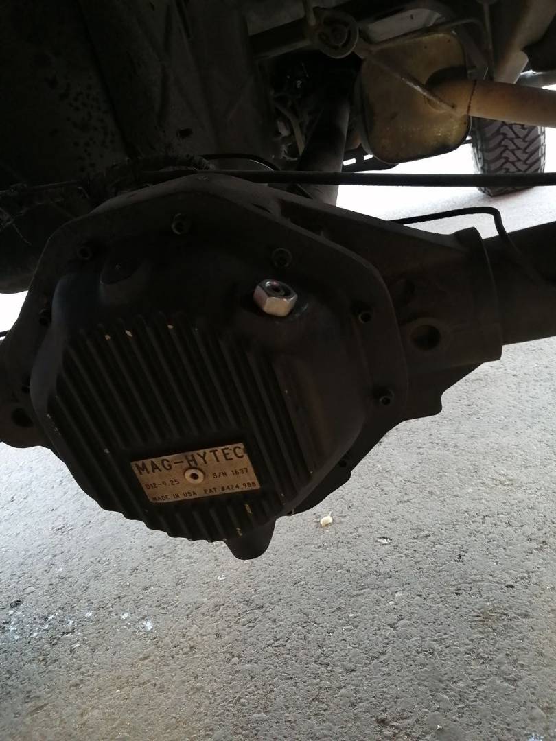

Если мост не грелся, то не побежит. Плюс сапун забит, скорее всего
🤷♂ ну больно много и разом 🤷♂, все бывает конечно, но нужно точно оно или нет понять!
Пробку выкрутит и посмотрит
Там резиновая
На 2003 ?
У меня на 11 была винтовая.
Уровень тормозухи норм. Заглушки нет резиновой. Не можем открутить
Щас попробуем приаариться. Не откручивантсч по другому - ключ сломали
Да и на 2005 тоЖе
Резиновая пробка
Это не родная крышка моста
Мост поменян. Больше 85 не навадивал. Проехал 500 км и потекло
Только не сплошняком варите.
Мост от 3 ген а крышка не родная, а тюнинг наверное!
Тюнинг.
Я об этом же

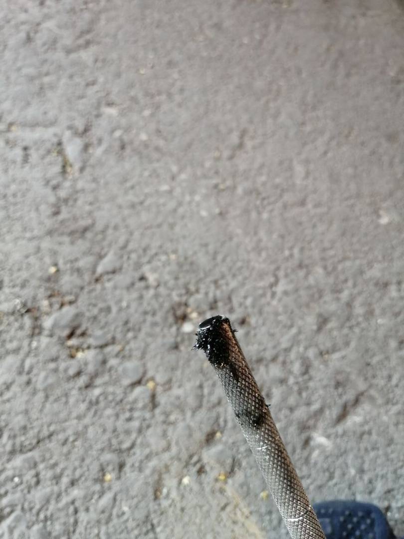

В крышке к пробке приделан щуп (уровнемер). На нем была стружка. Может такое быть если вся внутрянка менялась? Типа обкатка?
Щюп 😳
Какая стружка????
Пыль или стружка?
Стружка
Фото есть?
Это второй раз засунули. Первый раза в два было больше
Ну и стружки не должно быть, если только те кто делали, не до промыли мост
Ну или чему-то опять хана
А масла на щюпе нет?
А вообще такого не должно быть от слова вообще
Сружки быть не должно вообще. Это плохо
А мост новый или мост старый а внутрянка новая?
Мост старый, внутрянка новая
Могли кто перебирал мост не промыть до конца
в чулках и есть канал который идет к подшипнику морковки, вот там если не промыть там куча говна при разваливании моста собирается, а потом всплывает!
Но....... Может и свяжая стружка
50/50 не зная как делали и как собирали 🤷♂
Ну и масла на щюпе тютю
Как говорится вскрытие покажет! Нужно крышку вскрыть и посмотреть!
Хотя бы на визуальное состояние посмотреть. !!
