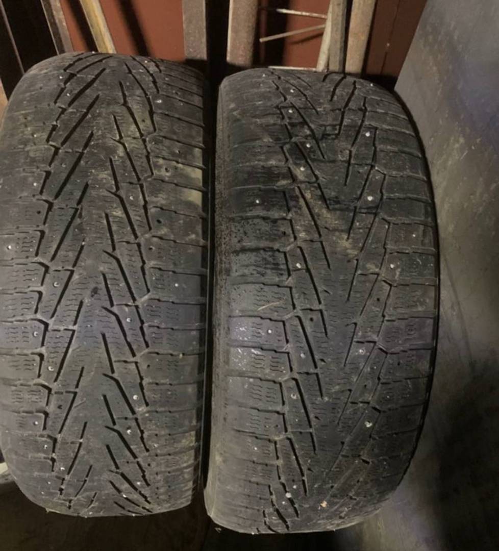

Может у кого есть резина зима ! 275/60/20 резина
