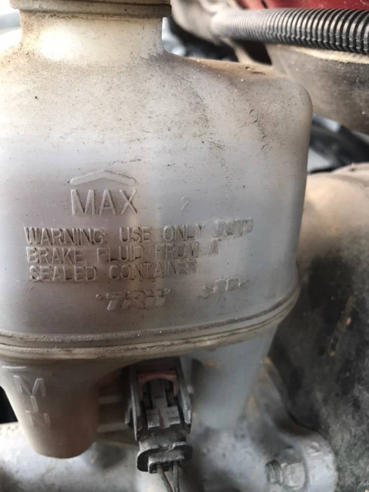

Да ты шоооо! Серега, ты это делал?
Там в бачке почти литр...
Там есть нюанс, несовместимость материалов

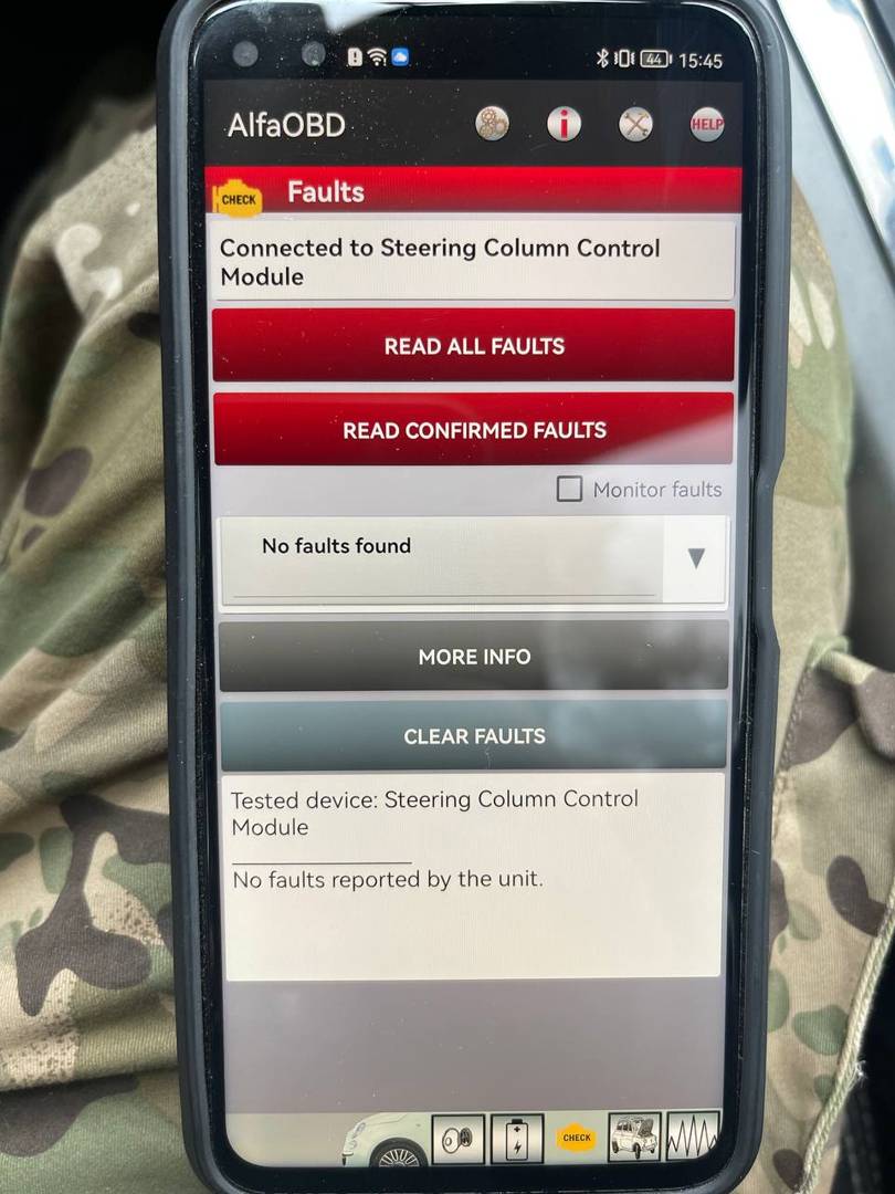

Ребята подскажите, ошибка р0713

Чистый dot5 еще поискать

Вот чтоб всё совместилось, надо не мало тормозухи.
Дела собственно ваше, бежать за тормозухой вам или мастерам....
Покаж банку силиконовой 5ки
Что заливал
У меня литром вообще все обошлось
Даже официалы литром не обошлись бы ....

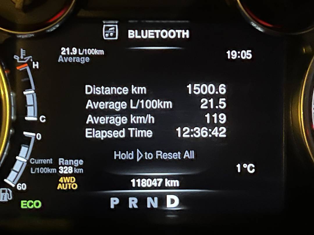

Много. У меня 500 грамм на 8 тысяч и то все говорят, что не должно жрать, даже столько.
Это капремонт замаячил)
Надо искать причину. Бывает что из под фильтра сочится.
Жрать не должен, если пробеги не 300+
Пробег 164000 миль

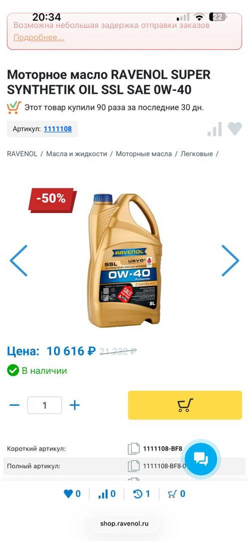

Кстати перешёл на равенол, до этого под литр жрало. Щас залил грамм. 400

Так есть же отдельный датчик температуры акпп. Не знаю, как на прошлых годах, а с 13 ты выводишь температуру масла акпп в удобное место.
Код: P0713
Производитель: Generic
Описание: Transmission Fluid Temperature Sensor "A" Circuit High (Датчик температуры рабочей жидкости КПП - высокий уровень входного сигнала )
Выбор по датчику не большой. Смотреть контакты датчика. Если они не сгнили, менять датчик.

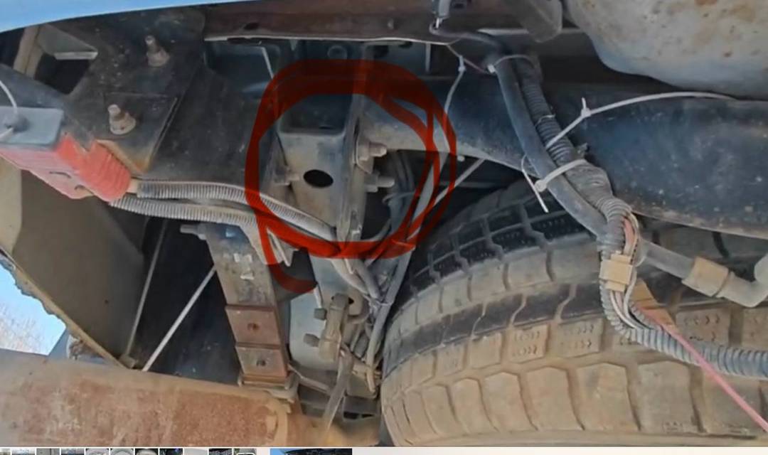

И кто знает, с какой стороны расположен этот датчик?
