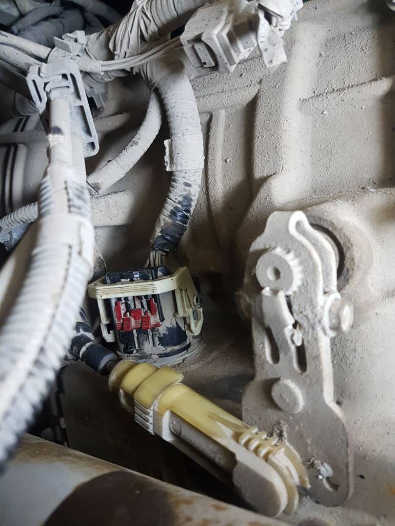

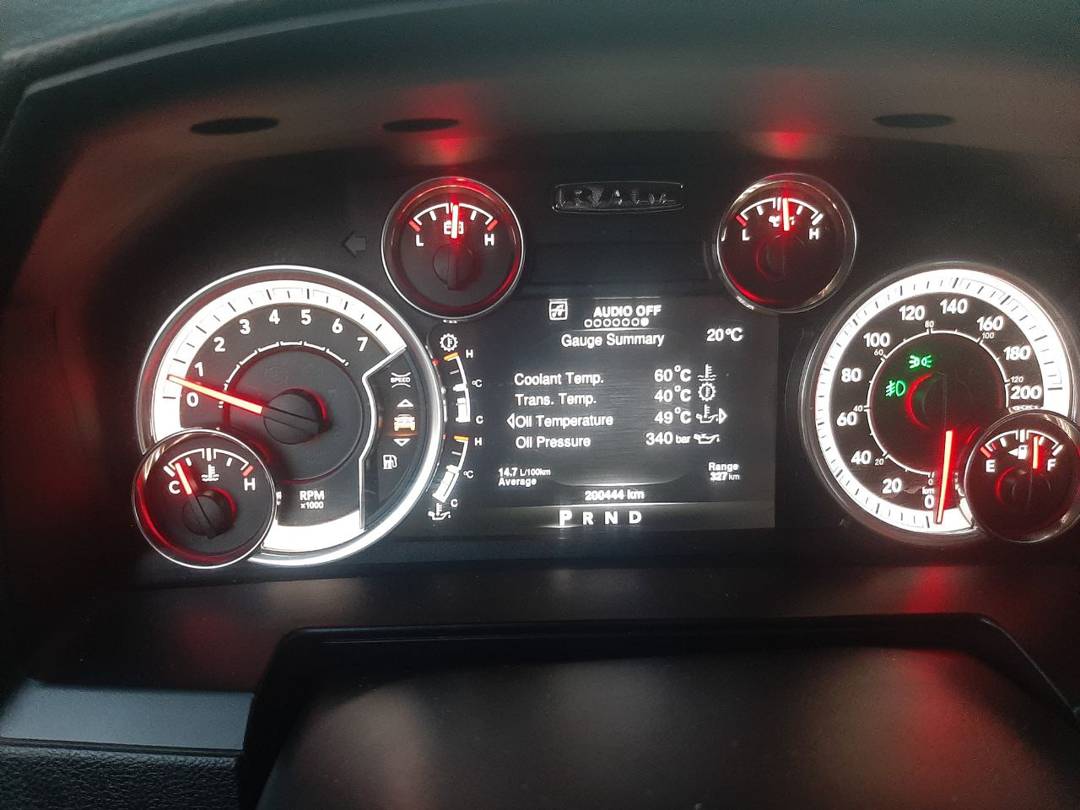

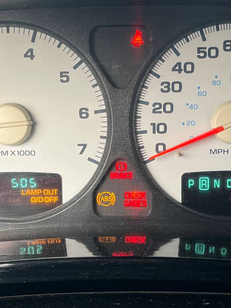

Датчик температуры находится в блоке соленоидов. Меняется в сборе. Насколько корректно отображается температура на панелей приборов и был ли перегрев АКПП?
Ну температура вроде показывает нормально, про перегрев не знаю. Не могу судить. До меня был или нет не знаю, хотя не должен, поскольку там где раньше ездила машина жесткое ограничение на передвижение в 60 км/ч. Плюс стояли ограничители скорости
При переключении передач где то с 4-го на 3-тий пинается
А вот при наборе скорости и переключении на высшую передачу пинков не наблюдается, только при понижении передачи и где то с 4-го на 3-тий

Так и сделаю завтра. А как вообще понять что с АКПП? Кроме паддона? Пинать возможно он же может и по причине датчика?
Голосовое сообщение, 1:07
Вот она
Это по водительской стороне
Датчик поменять, по-моему, выйдет дороже, чем заменить масло, сняв поддон
