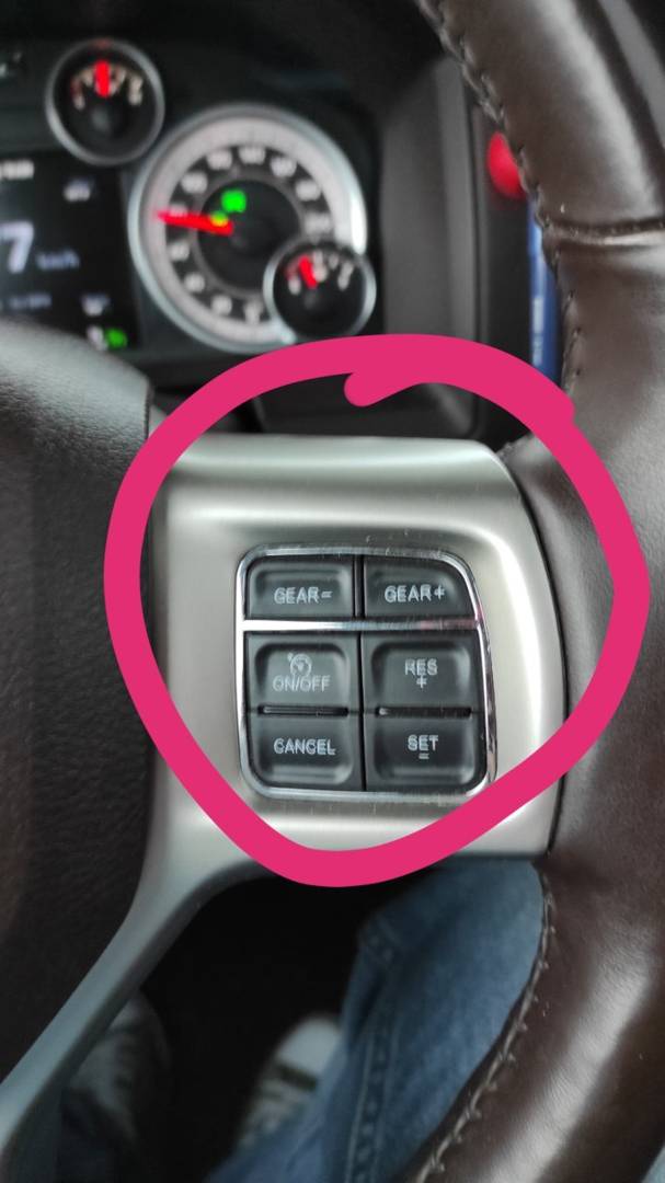

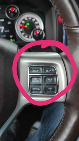

Ребят, как разобрать?
Передача вниз
Передача вверх
Передача вверх
Кнопка круиза глючит иногда
а, в этом смысле))
Эт понятно)
Он на защёлках, насколько помню. Ща народ проснется - отпишется.
Обождем, спасибо

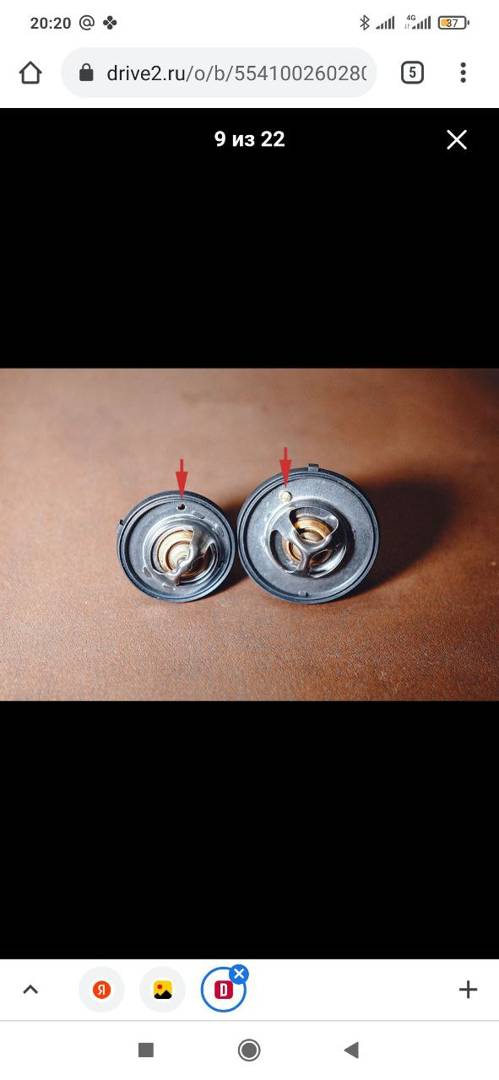

Парни какие-то правила как термостат ставить есть? Метка или еще чета. Там какая-то писюлька медная я ей вверх поставил правильно или нет?
Нашел вверх. Просто на улице ставлю, дождь блин идет не охото искать было.
