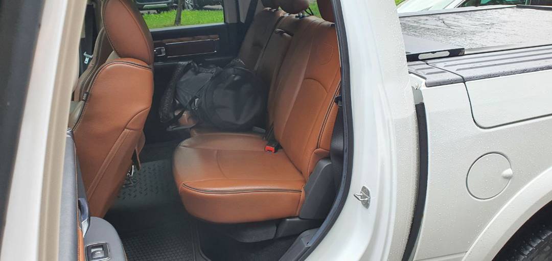

Парни доброй ночи. Подскажите кто знает как на Рэм 2013 года спинки задних сидений снимаются?
Сперва низ открутил
И потом целиком снимал все сиденье
Спинка просто на крючке его верх надо а его низ держит
То есть отдельно спинка не снимается.. ?
Неа
Спасибо
