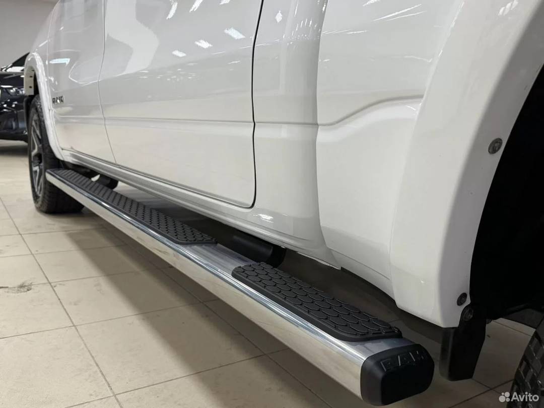

Лучше новые, б/у лучше не покупать по двум причинам - может быть палёный «мозг» и могут быть закисшие шарниры. С первым не сделаешь ничего, со вторым можно вообще не реанимировать - закисают намертво и они практически не разборные. Новые конечно не очень дёшево стоят, но поверь - не жалко денег, один кайф от них! За время владением РАМа не видел ни одного объявления с б/у.
M MAXACAMATMAH 11 марта 2019, 00:41
Говорят, что у них есть мозг на сопротивление, что-то у меня не работает
У меня пороги АМП прекрасно работают уже 5 лет.
Мозг на сопротивление есть)
Александр Рэм Нижний Новгород Лучше новые, б/у лучше не покупать по двум причинам - может быть палёный «мозг» и могут быть закисшие шарниры. С первым не сделаешь ничего, …
Объявления БУ видел, иногда снимают с продающихся машин — штука дорогая. Но я тоже не стал бы связываться.
По удобству — равных нет.

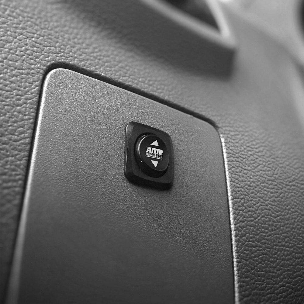

M MAXACAMATMAH 11 марта 2019, 00:47
У вас как? Надо кнопку поставить принудительную
АР Александр Рэм Нижний Новгород 11 марта 2019, 00:48
Мозг это уж я очень сильно сказал - это просто блок связи между машиной и порогами. Но знаю клубней у которых он тупо погорел и пороги вообще не работают.
А мозг на сопротивление это не мозг - это тупо банальная защита моторчика в случае какой то нагрузки. Это такая же защита и на стеклоподъёмниках.
M MAXACAMATMAH 11 марта 2019, 00:48
Надо попробовать ногой, сыкатно, что сломает ногу 😂
На самом деле все остальные пороги тупо неудобные. Эти — единственные, которые не пачкают брюки и не раздражают.)
M MAXACAMATMAH 11 марта 2019, 00:52
Ещё бы теперь найти, где эту кнопку поставить. Кто вкурсе? Или просто искать плюс и на него прерыватель?
АС Алексей Супертюнинг 11 марта 2019, 00:54
Сейчас все пороги AMP идут с новой ревизией контроллера, который имеет дополнительный порт для подключения этой кнопки.
АС Алексей Супертюнинг 11 марта 2019, 00:55
Кнопку с проводкой amp также предлагает.
