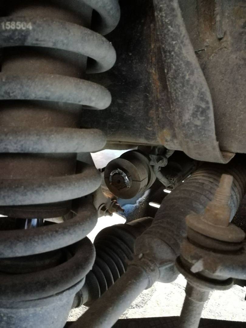

Вот и первый приехал с хомутом

Сорри за сарказм. Тоже ставил хомут и граната лопнула. В итоге купил привода и валы.

Или вал менять, потому что шлицы уже съедены?
ЛО Леонид Одноименный 6 марта 2019, 11:39
Да я менял обе стороны сразу. Вал и привод потому что шлицы снили
TT Tony The Fat 6 марта 2019, 11:40
С левой стороны я вал выдёргивал, а с правой стороны, я слышал, там что-то не всё так просто
ЛО Леонид Одноименный 6 марта 2019, 11:41
На 12 другой вал по-моему не продается
АС Алексей Супертюнинг 6 марта 2019, 11:41
Правый отдельно не поставляется!
АС Алексей Супертюнинг 6 марта 2019, 11:44
Только редуктор в сборе, стоит в районе 125тыс. На форуме есть тема от АнатолиЧ, он изготовляет отдельно вал правый.
ЛО Леонид Одноименный 6 марта 2019, 11:46
Ну как временная мера, снять и заварить)
АК Антон Короед 6 марта 2019, 12:28
Ну вот прямо нонсенс, чесс слово. Из чего они палки делают?😳
TT Tony The Fat 6 марта 2019, 12:30
Антон Короед Ну вот прямо нонсенс, чесс слово. Из чего они палки делают?😳
Да не, в словах Лёни есть логика. Делая распилы и устанавливая хомут, мы увеличиваем напряжение металла, он быстрее устаёт. Плюс резаная конструкция априори менее износостойка, чем цельная
