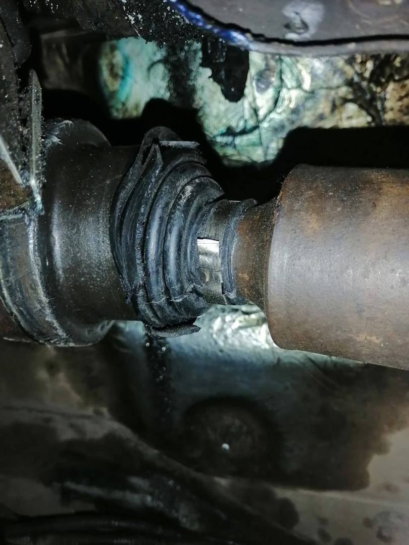

Привет всем!
Подскажите пожалуйста, уже заматался, не помню какой по счету пыльник ставлю! От наших и не от наших все пыльники в мясо на второй же день! Передний кардану раздатки, начало происходить в следствии установки лифта 4 дюйма! Кто что подскажет...
С Сергей 8 июня 2021, 09:44
Да потому что он другой формы должен быть
С Сергей 8 июня 2021, 09:45
Иначе его все время перемалывать будет
АР Александр Рэм Нижний Новгород 8 июня 2021, 12:09
Павел Марков Привет всем! Подскажите пожалуйста, уже заматался, не помню какой по счету пыльник ставлю! От наших и не от наших все пыльники в мясо на вт…
В инструкции по установке лифта есть пункт где написано и нарисовано что данный пыльник (узкую часть) надо сместить в сторону к широкой части. И проставку под данную гранату устанавливал?
