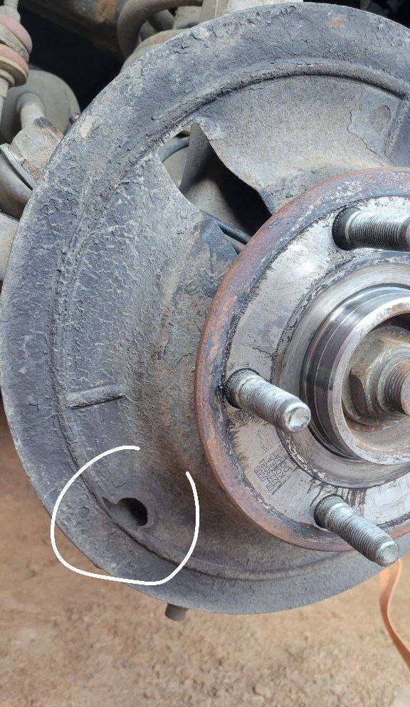

А ступица внутри должна быть сухая? Решил через датчик АБС глянуть, как там дела, а там внутри чистота идеальная. Визуально ни грамма смазки. Как смог напихал туда смазки для ШРУСа, покрутил ступицу, чтобы смазку разогнать. Только вот уже потом подумал — самому датчику АБС от смазки конец не настанет?

Смазка датчику магнитному никак не мешает
ВC Василий Cadlpazzo 10 июня 2021, 00:03
Всегда на Ram в ступицы перед установкой добавляю смазку через окно датчика
ВC Василий Cadlpazzo 10 июня 2021, 00:05
Как ни закрывай от смазки не уйдёшь, практика показывает, не только личная далеко, что это необходимо
ВC Василий Cadlpazzo 10 июня 2021, 00:07
Ну и если простой , тем более в тепле, то смазка уходит вниз немного оголяя поверхности сверху ступицы внутри, они начинают коррозировать т.к. влага везде есть и как итог повреждение трущихся элементов и кирдык, лично сталкивался когда брал машины стоявшие 2 раза.
ВC Василий Cadlpazzo 10 июня 2021, 00:08
Распил ступицы ради спортивного интереса показал внутреннюю коррозию в верхней части ступиц

А как смазка через отверстие датчика попадет на подшипник?
С Сергей 10 июня 2021, 09:28
Я так понял, просто вытесняет влагу и не дает ей попасть дальше к обойме, тем самым спасая сальники
