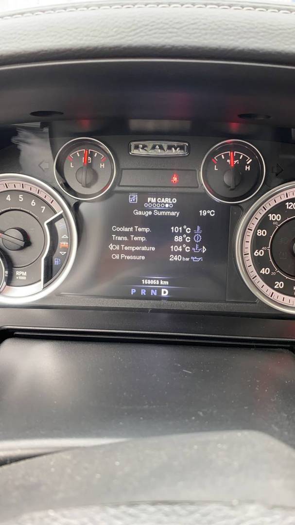

Анатолич 95 термос
У меня всегда разгоняется до 103 , потом падает до 97 и потом скачет 97-98 . Может это уже от электровентилятора 🤷‍♂️
А Анатолич 27 мая 2021, 17:58
У меня 2 термостата было. 97-98 и падает до 92-93.
ЕВ Евгений Вознесенский 27 мая 2021, 17:58
Это когда начинаешь двигаться и прогревается потом 97-98
ЕВ Евгений Вознесенский 27 мая 2021, 18:01
Вечно от вас одни неприятности )
А Анатолич 27 мая 2021, 18:01
Кстати, с неисправной виской уходило до 104. С исправной выше 101 на поднимается. Пока.
ЕВ Евгений Вознесенский 27 мая 2021, 18:03
Вот я тоже про нее подумал
ВР Вадим Релаксо 27 мая 2021, 18:12
с новой виской и термосом на 87, выше 85-90 не видел
