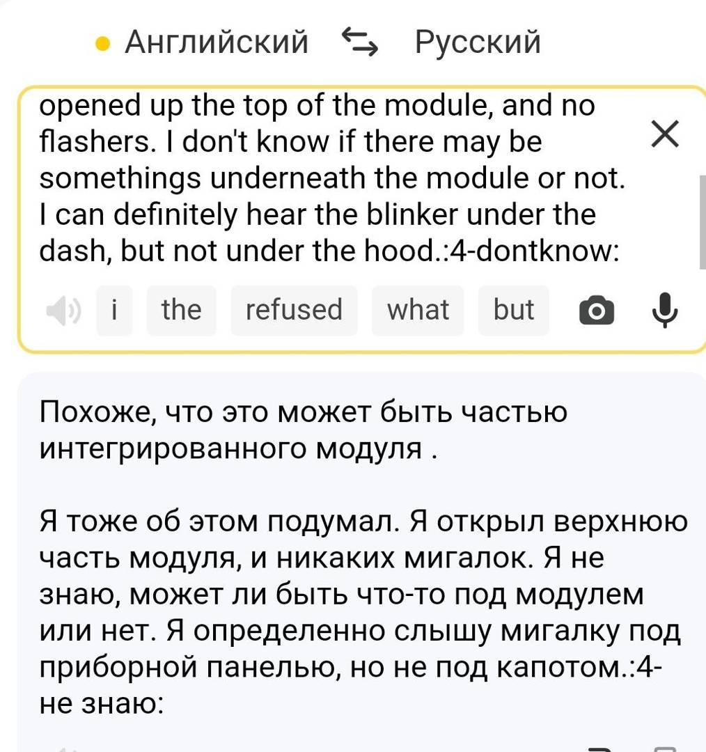

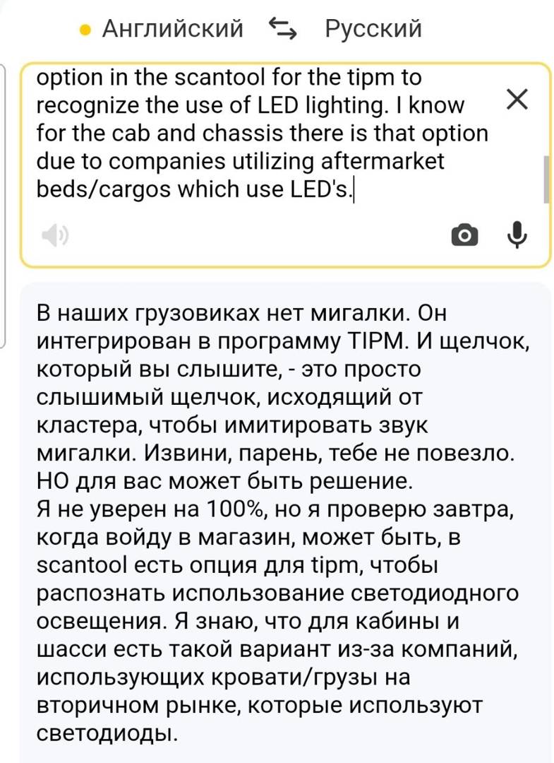

А ты про задние! Задние только резисторами
EU Egor Uporov 26 мая 2021, 12:51
Ну или отключить проверку наличия ламп
EU Egor Uporov 26 мая 2021, 12:55
В этом реле стоит такой же резистор, как и я тебе предлагаю поставить. Ну будет он в 1 корпусе, можешь скинуть ссылку на такое реле? И я думаю нет реле отдельно на перед и на зад
Хрень какая-то... Нет отдельного реле на поворотники?
