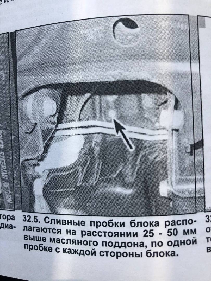

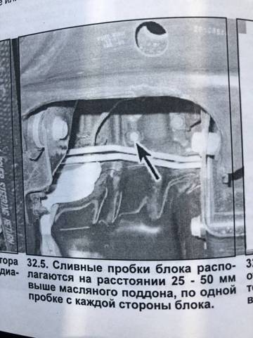

Доброго дня друзья!! Кто подскажет как с мотора 5.7 слить для замены антифриз?! С радиатора сливается только 4,5 литра а в системе 18 литров
EU Egor Uporov 26 мая 2021, 11:19
Andrey Zelinskiy Доброго дня друзья!! Кто подскажет как с мотора 5.7 слить для замены антифриз?! С радиатора сливается только 4,5 литра а в системе 18 литров
На каждой стороне блока есть заглушки, выкручиваете и сливаете. Потом обратно закрутили с герметиком резьбовым и готово
ЕВ Евгений Вознесенский 26 мая 2021, 11:25
Они конусные - зачем герметик ?
DA Deleted Account 26 мая 2021, 11:34
День добрый. А с кем по телефону можно пообщаться. Рем 2012 года не вкл. стартер похоже имоб.не откл.
EU Egor Uporov 26 мая 2021, 11:36
По мануалу на 10-11 года предписано использовать герметик. Можно не использовать, это дело каждого
ЕВ Евгений Вознесенский 26 мая 2021, 11:45
Разные мануалы видимо 🤷‍♂️
