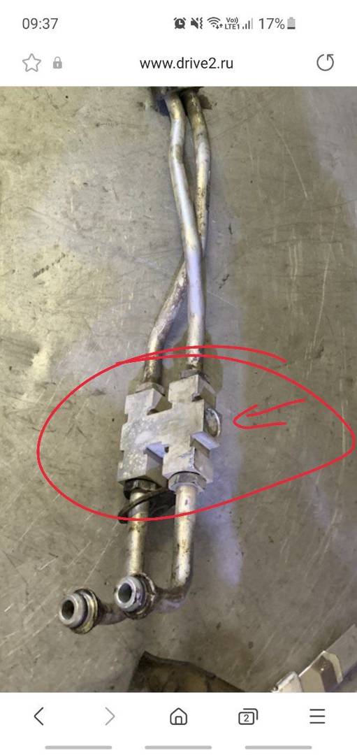

Там теплообменник и тоже без термоса
т.е. штука с пружиной, перекрывающая один из каналов, это не термос, это теплообменник?
в углублении, за тягой коробки, под стопорным кольцом
Вот здесь

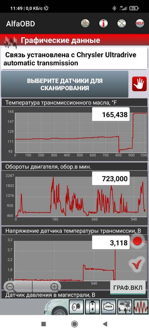

Выше, коробка, по датчикам с Альфы, греется

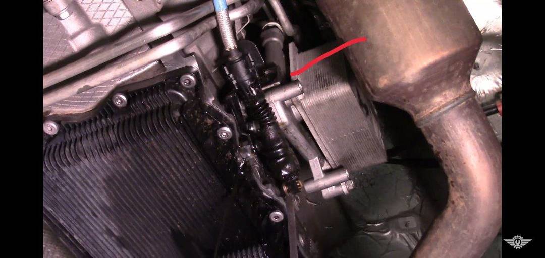

Тут такой штуки нет
Сразу из кпп в теплообменник
Вообще это термостат, но это либо 2500, либо какой-то странный рестайл. Может быть они в разных модельных делали разное охлаждение...

На видео он тоже есть, вот он

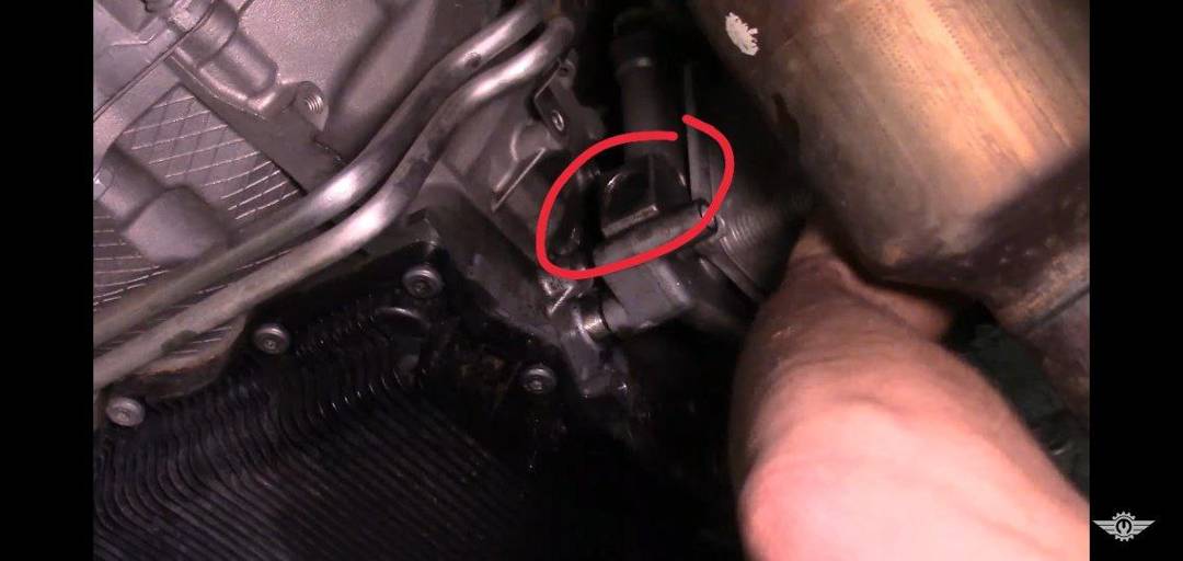

вот эта лунка, на сторопном кольце, за ней термос
я просто разбирал, потому и пишу)

Это с поиска по коробке, выдал Рендж.
А на твоём видео, я нарисовал, где он на РЭМе прячется)
Вот уже после 15 минут в пробке
Но пока перегрев не выскочил
Бывает уже на 120 вылазит
Напряжение на датчике должно быть около 5в
А у Вас 4 даже не наскреблось
Куда копать что делать?
Проверять проводку датчика

ага, я его вынул, когда глючить стал
На 8HP70 есть термос. Его часто вытаскивают из-за перегрева коробки.
