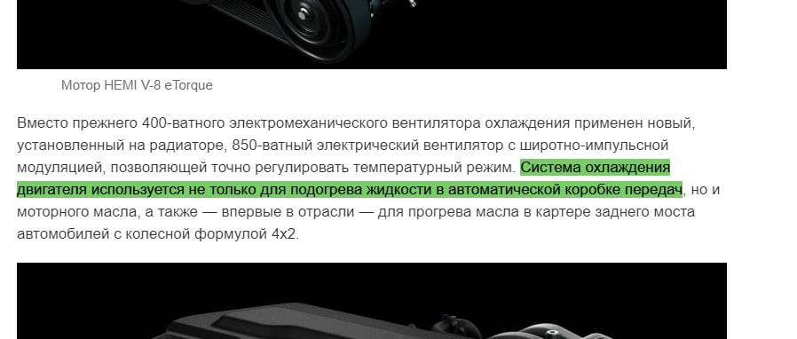

ЮрийКор https://www.drive2.ru/l/531814808853414971/
вот это читал! может на вашем так же?Прочитал, но не понял, что из этого обзора новинок может меня касаться... На что в тексте обратить внимание? Еторка у меня точно нет)
@alegus Прочитал, но не понял, что из этого обзора новинок может меня касаться... На что в тексте обратить внимание? Еторка у меня точно нет)ладно) я не шарю) не буду мешать двигаться к правде)
ЮрийКор ладно) я не шарю) не буду мешать двигаться к правде)Спасибо. Все равно статью почитал. Авось что-то зацепится за извилины на будущее 🤝

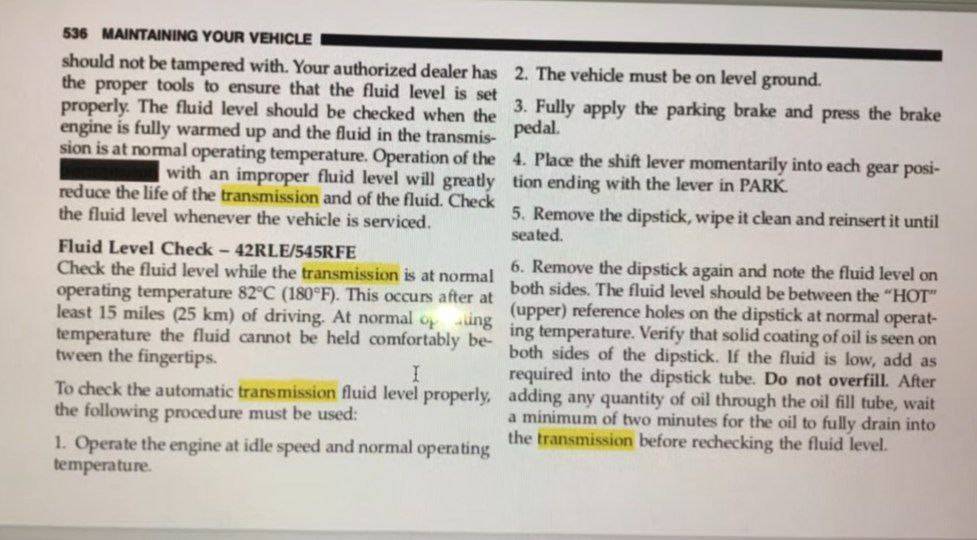

Проверять уровень масла в трансмиссии при нормальной рабочей температуре 82°С (180°F). Она достигается после 15 миль (25км) езды.
Вольный перевод для владельцев 545rfe
