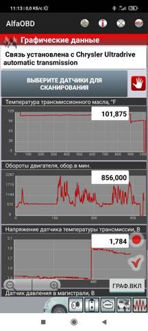

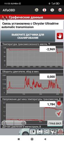

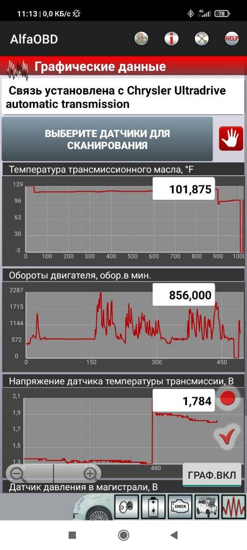

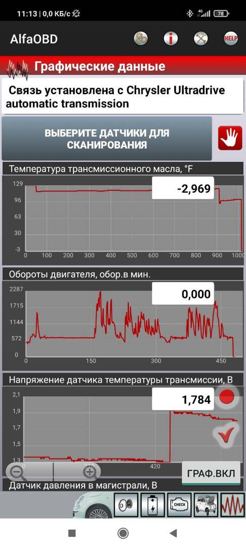

На улице +30 завожу машину вот такая температура коробки
И резко скачек до
Есть мысли?
И на плюс 120 коробка уходит в перегоев

Год 2006 побег 160 в конце лета. Но зимой все пришло в норма. А сейчас снова
Причем уже неделю жара все было ок
Я не мастер по коробкам, но если масло в ней в полном объёме и наличии, то датчик нагло врет и влияет на работу.
Масло в ажуре меняно перед зимой

1) Мыть радиаторы в первую очередь. 2) Проверить уровень масла на работающем, прогретом двигателе (если есть щуп)
3) резкий скачок говорит, что что-то с термостатом (он по идее стоит внутри коробки)
Больше нет мыслей
Больше нет мыслей
