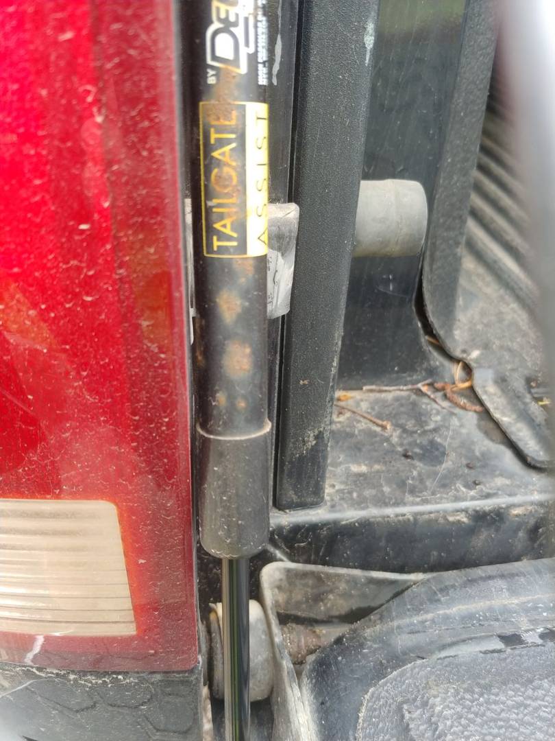

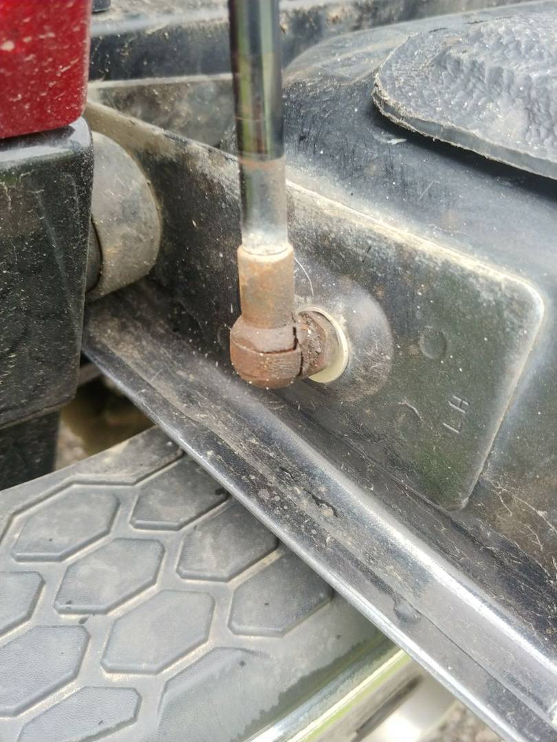

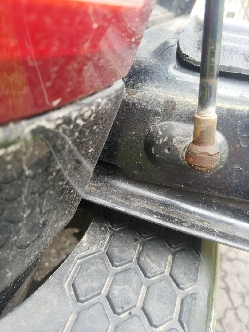

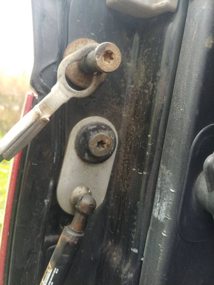

При первом закрытии внимательно смотри, на положение амморта, а то фару всадишь им
С Сергей 24 апреля 2021, 11:39

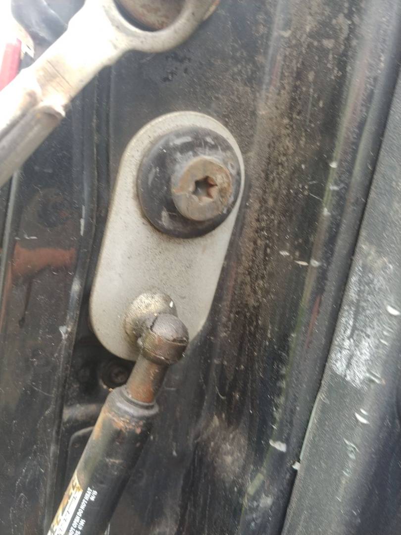

Deleted Account Вложение
Нормально снизу затягивай и периодически смотри, у меня снизу раскручивалась все время, пока на фиксатор резьбы не посадил, когда чуть слабнет, начинает выламывать металл под углом
Тк на нее нагрузка, а не на трос, а я и по борту хожу частенько

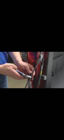

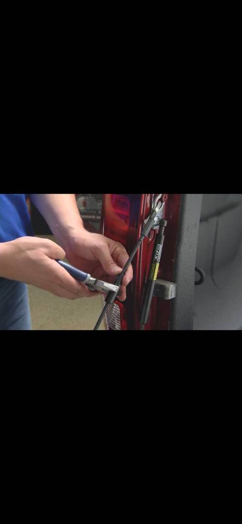

TT Tony The Fat 24 апреля 2021, 12:58
При чём тут отрицание? Не только DeeZee выпускает такие штуки, но только у DeeZee есть обжимная муфта для троса. Лично у меня без муфты, и я ни разу не сталкивался с какими-либо неудобствами. Трос тоже девственно целый.
TT Tony The Fat 24 апреля 2021, 13:00
Как я понял, у DeeZee получается так, что амортизатор берет на себя всю нагрузку. Поэтому с помощью муфты укорачиваешь трос, чтобы нагрузка шла именно на трос, а не амморт
TT Tony The Fat 24 апреля 2021, 13:03
У меня другой амморт, и после установки всё равно трос в натяжке остался при открытом борте, что говорит о том, что нагрузка осталась на тросах.
АР Александр Рэм Нижний Новгород 24 апреля 2021, 13:14
Сергей Да, борт на амморте висит
Это не правильно! Ты вырвешь с корнями весь его крепёж. Борт должен висеть исключительно на тросах - амор лишь тормозит движение при открывании, и на этом его функция заканчивается!!!
С Сергей 24 апреля 2021, 13:16
Александр Рэм Нижний Новгород Это не правильно! Ты вырвешь с корнями весь его крепёж. Борт должен висеть исключительно на тросах - амор лишь тормозит движение при открыва…
Согласен, так и происходит, но тогда надо либо амморт длинее, либо крепеж чуть удлиннять-переносить
С Сергей 24 апреля 2021, 13:17
Либо вариант б-поменять тросы, тк скорее всего они растянуты
ДС Дима Синнер 24 апреля 2021, 13:24
То ли в мануале, то ли в каком-то видео было показано, что муфта для того, чтобы трос не вылезал в щель между кузовом и бортом)
Его амортом выпихивает на улицу без этой колобушки
