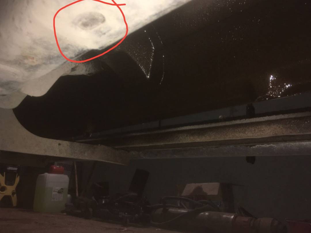

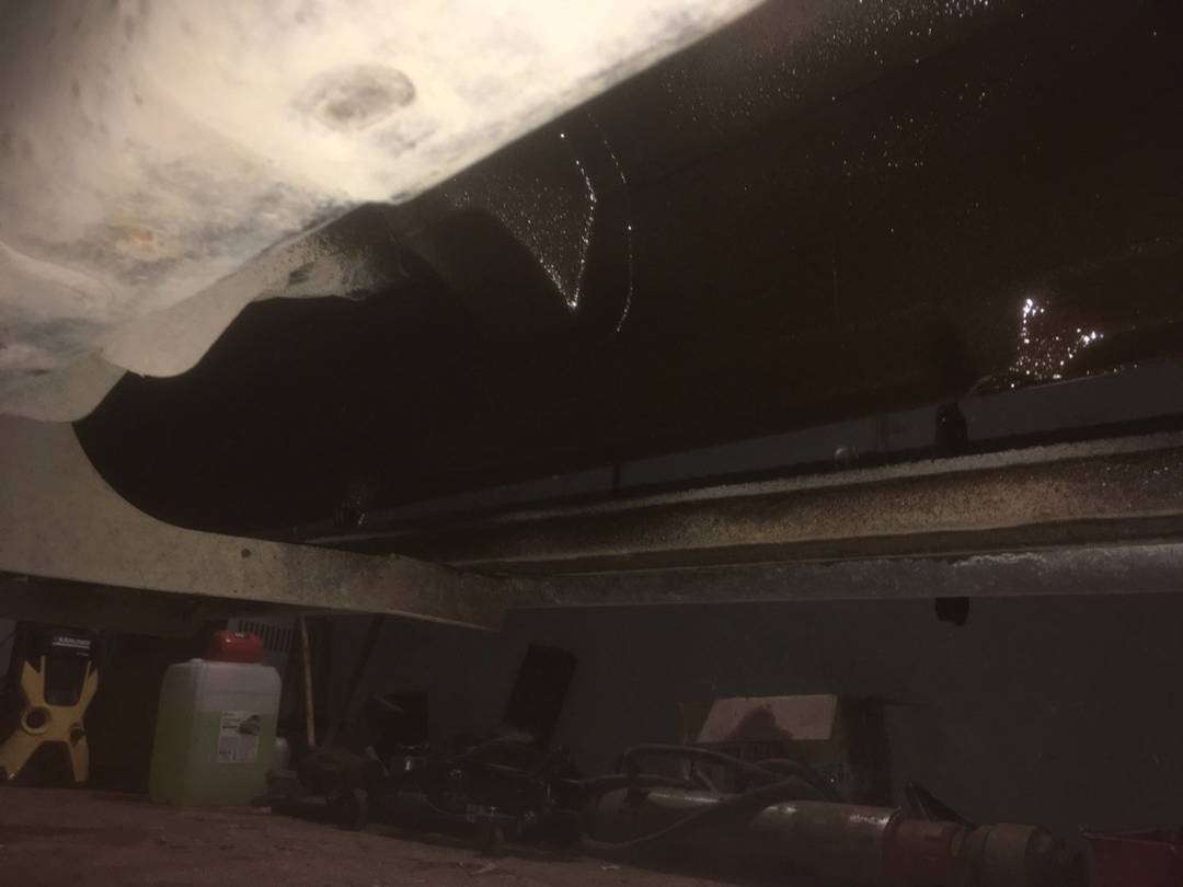

Заглушки надо снять и поглядеть, пролить там
Я их и не заметил, завтра поковыряю , спасибо

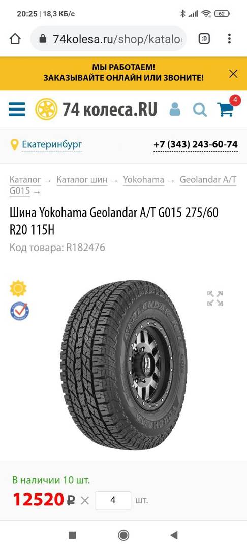

Господа. На таких кто катал?
На лето резину выбираю ат
В другом чате поищи.
Куча отзывов
Я езжу. Очень хорошая.
Будешь удивлен)

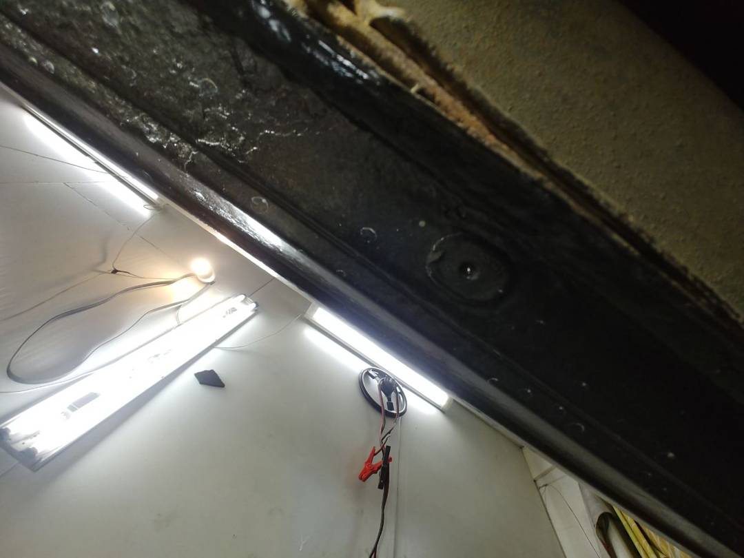

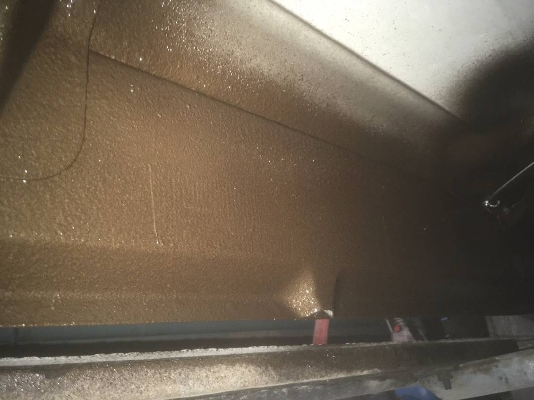

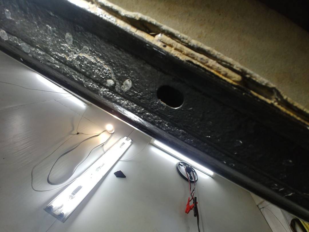

Если с порогами чтото не так, то именно там
Особое внимание у центральной стойки и на задних углах задних дверей
Отверстия, смотрящие вниз в землю между внутр и наруж порогом прочистить максимально, нет слива-есть ржа
Металл внутренних порогов сильно толще
В порогах нормально у меня, посмотрим что там будет

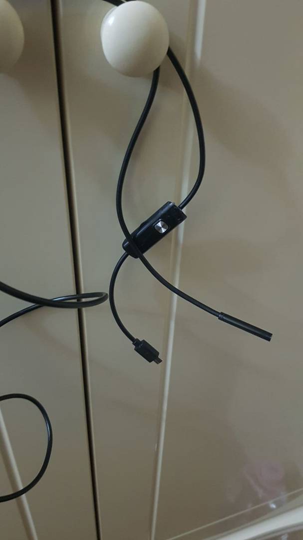

Прям две недели сплошные ужасы. Рука тянется за бороскопом
Сильно шумная?
Сергей, главное чтоб не за колоноскопом :)
Вообще не шумная.После МТ вообще как формула1
5,5мм всего
Не поддавайся всеобщей истерии!
Это паникуют те, кто забыл что важна рама, а остальное отрежется и наварится!
Пасиб значит решено буду её покупать

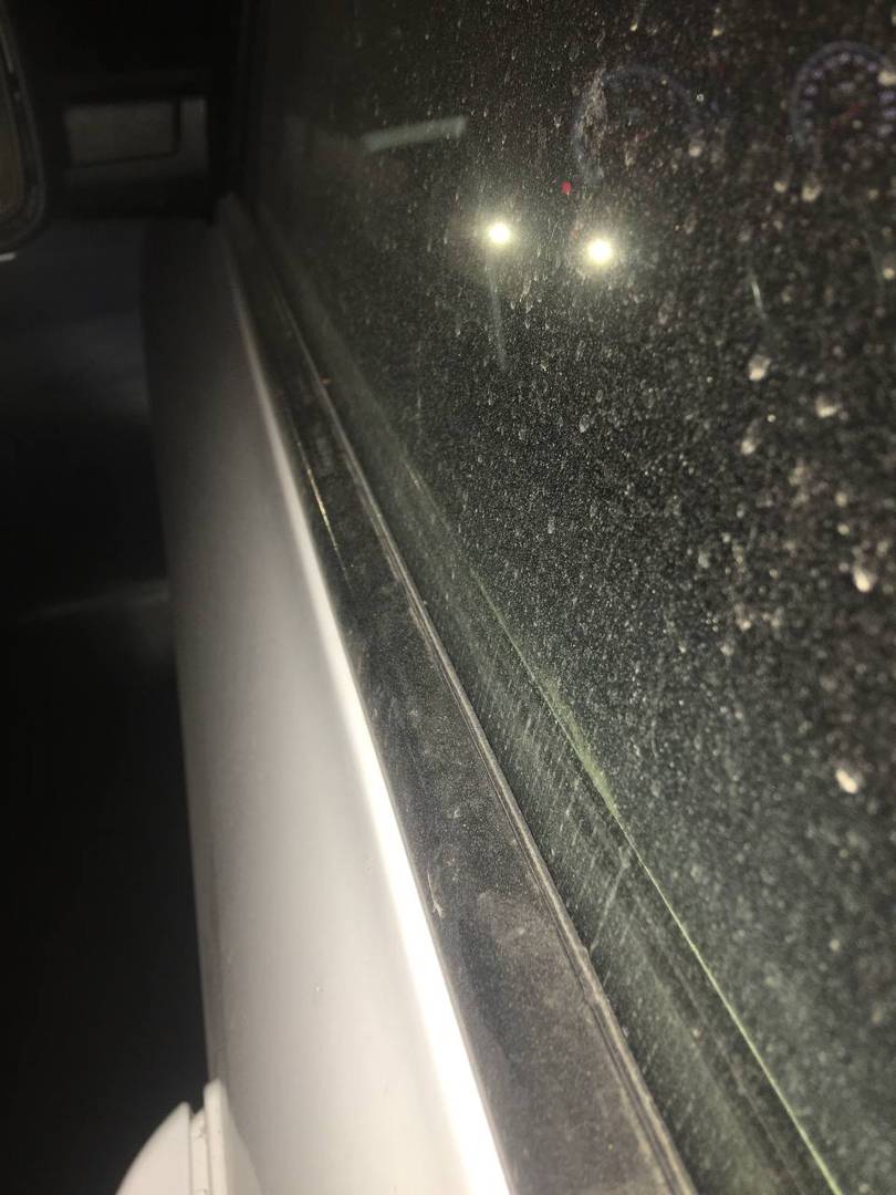

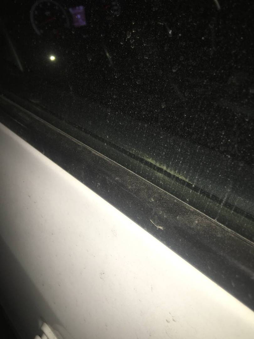

Коллеги, вопрос, эти наружние уплотнители стекол оригинальные?
Не нравятся тем, что за ночь между ней и стеклом надувает кучу песка. У большинства машин резинка идет вверх и прижимается к стеклу, вот и не пойму прикола
Есть такое. У многих стекло из-за этого царапается
то-есть у меня оригинал и не поменять на человеческий уплотнитель? особенно после ветренной ночи окно не откроешь, пока не продуешь. И зимой там лед образуется
А у меня так вообще в этом зазоре мох вырос, когда я застрял из-за пандемии в узбекии, а машина 4 месяца стояла во влажном климате
у меня машина на той неделе стояла 4 дня во дворе, песка столько надуло, что новые эмираты можно было построить
