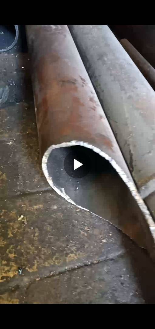

MQ Mаke Qazaqstan 8 апреля 2021, 10:41
Мде, поставили на балансир кардан, его разорвало к чертям 😭
MQ Mаke Qazaqstan 8 апреля 2021, 10:43
Получается из за кардана и треснула раздатка?
ЛО Леонид Одноименный 8 апреля 2021, 10:44
Ну да когда не вращательное а элипсойдно вращательное это печалька
