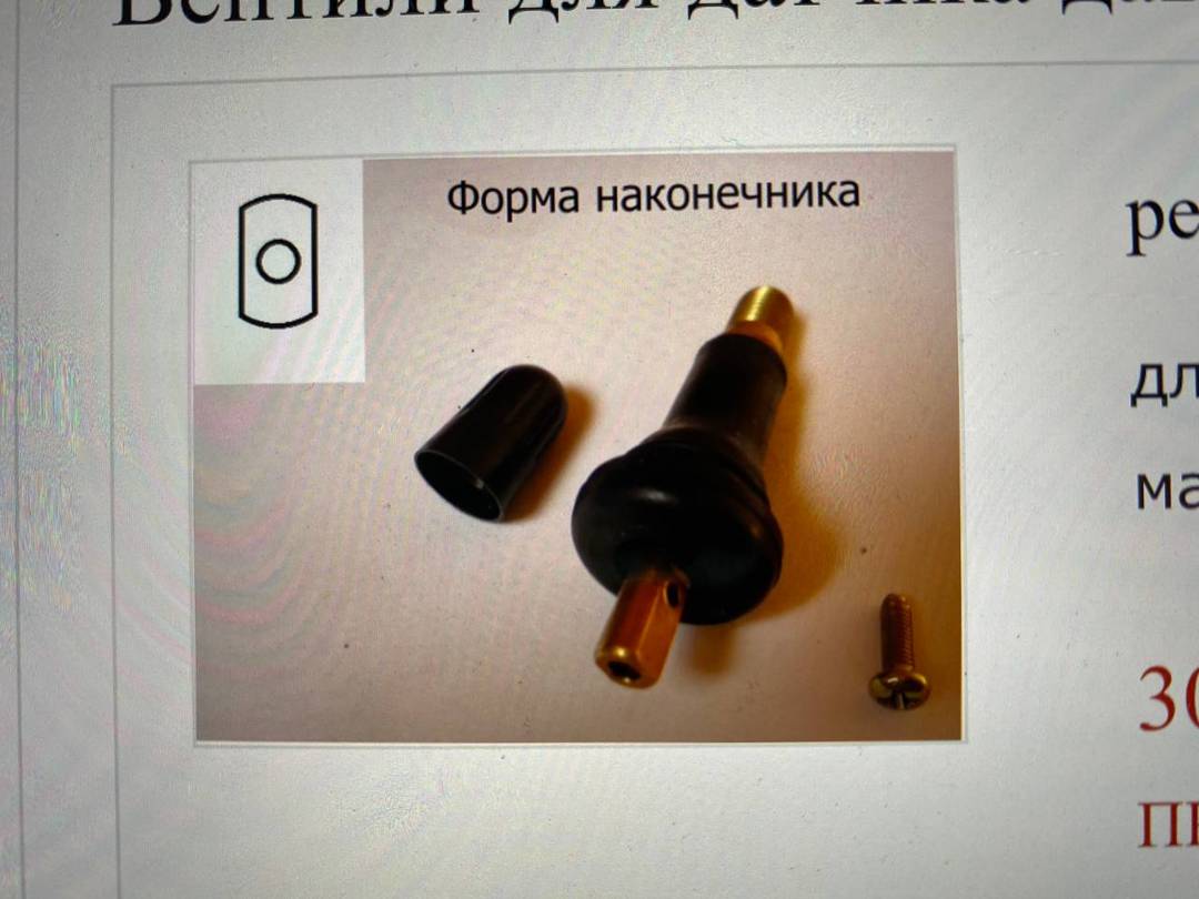

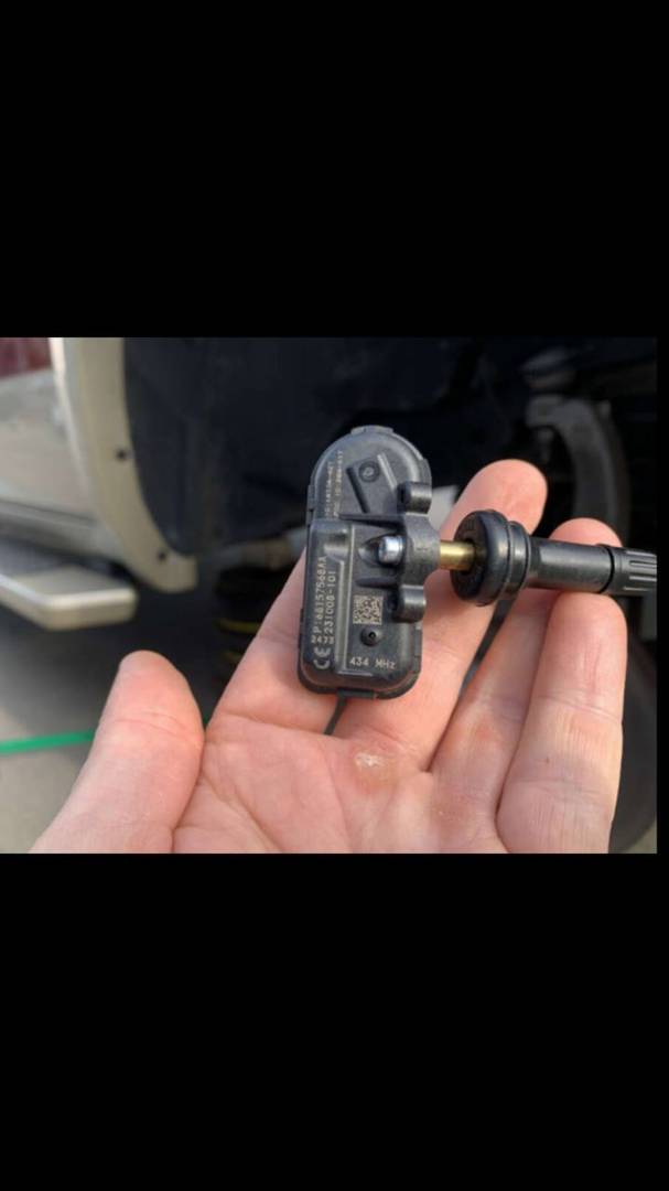

Товарищи! А подскажите, вентиль такой на 17м году под датчик давления?
Поэтому думаю что работает, а вот клапан сброса нет.
