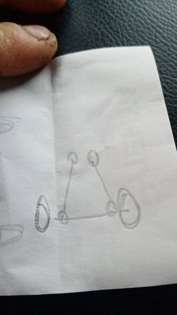

Алексей Колдашов Рэм Вложение
Вот типа того, да. Так должно быть жестче, чем наоборот. Но это всё в уме) А раз так не установить, тогда, мне кажется, прямо. Трэкшнбар же работает только в продольной оси, поперечные нагрузки он не особо держит, если я правильно понимаю конструкцию.
ДС Дима Синнер 6 апреля 2021, 13:12
Я себе представляю так: если развести крепления на раме шире, то во-первых добавится какая-то часть поперечной нагрузки, во-вторых при артикуляции подвески тяга и сайлентблоки будут больше работать на скручивание.
ДС Дима Синнер 6 апреля 2021, 13:15
Огонь) Но это моё дилетантское мнение теоретика) Почитай на всякий случай какие-нибудь практики дрэгостроителей)

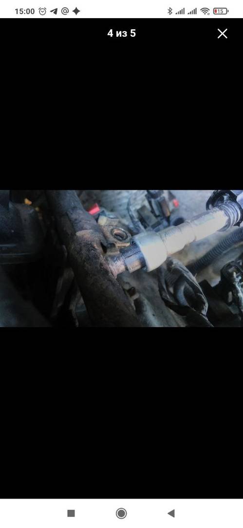

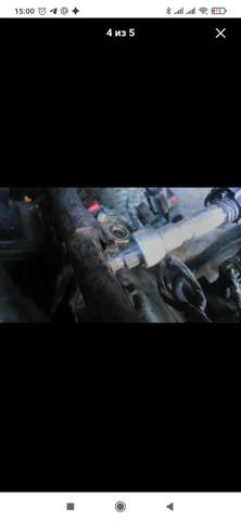

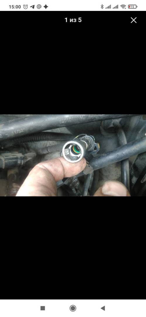

ИИ Иван Иван 6 апреля 2021, 15:01
Вот на топливной рампе есть такой разъём, может в разрыв его что-то подобрать? Фильтр в трубку, от вильтра шланг с такимже тазьемом
ВР Вадим Релаксо 6 апреля 2021, 15:17
вроде, какое-то подобие сетки есть на колбе
