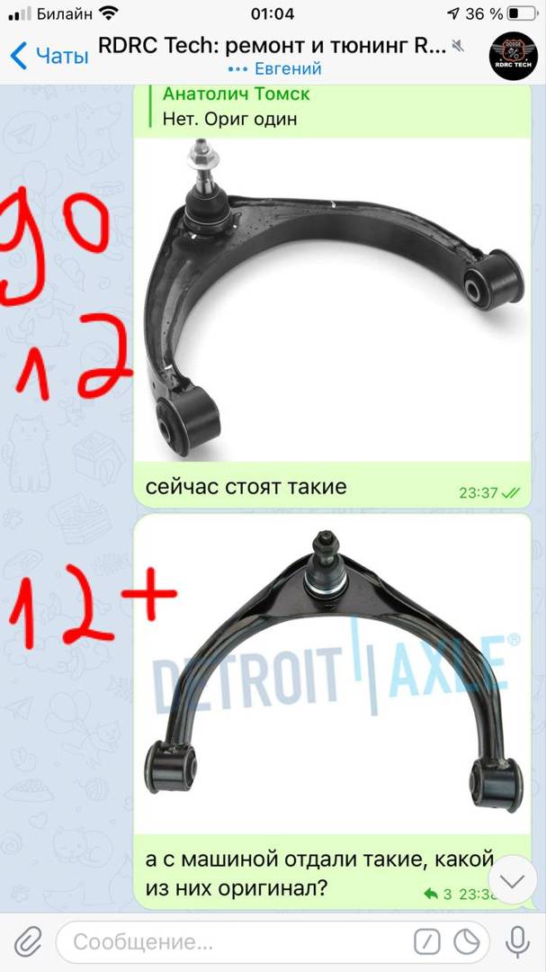

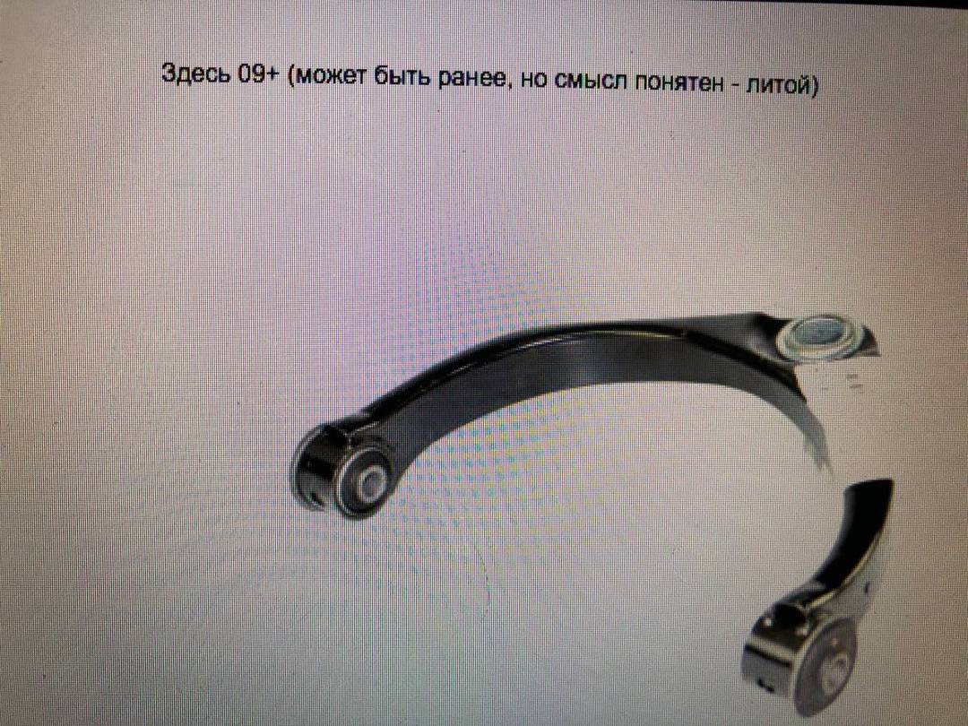

Короче, из рычага который дохлый как труба, из него выдавливает шаровую и он 12+ ?
Точняк
Так да?
Точно так
Значит либо у меня уже разбито посадочное, либо шаровая левая
Но почему мне с машиной отдали рычаги от другого года 😂

У тебя дорест. И рычаг дорестовый
Короче на форуме вроде писали что у дореста рычаги лучше, я вот и запутался
Они родные
К сожалению нет
На 14 году такие же жидкие трубочки
Блин, Родные для моей машины круглые или помассивнее?
У меня обе машины дорест. И на обоих такие рычаги. Трубки

Значит у меня заводские как трубки и просто поставили от 12+?
Я на форуме читал что наоборот у до 12 жирнее

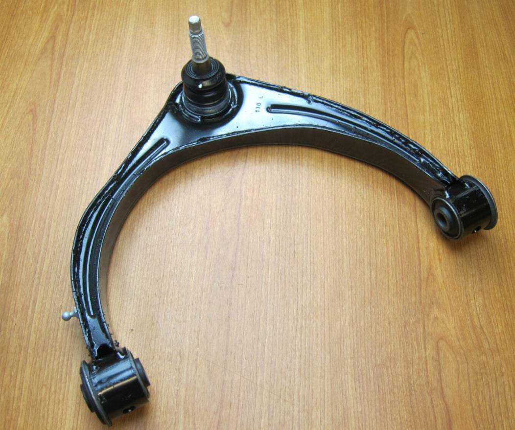

Код дореста. Рычаг оригинал
Так понятнее ?

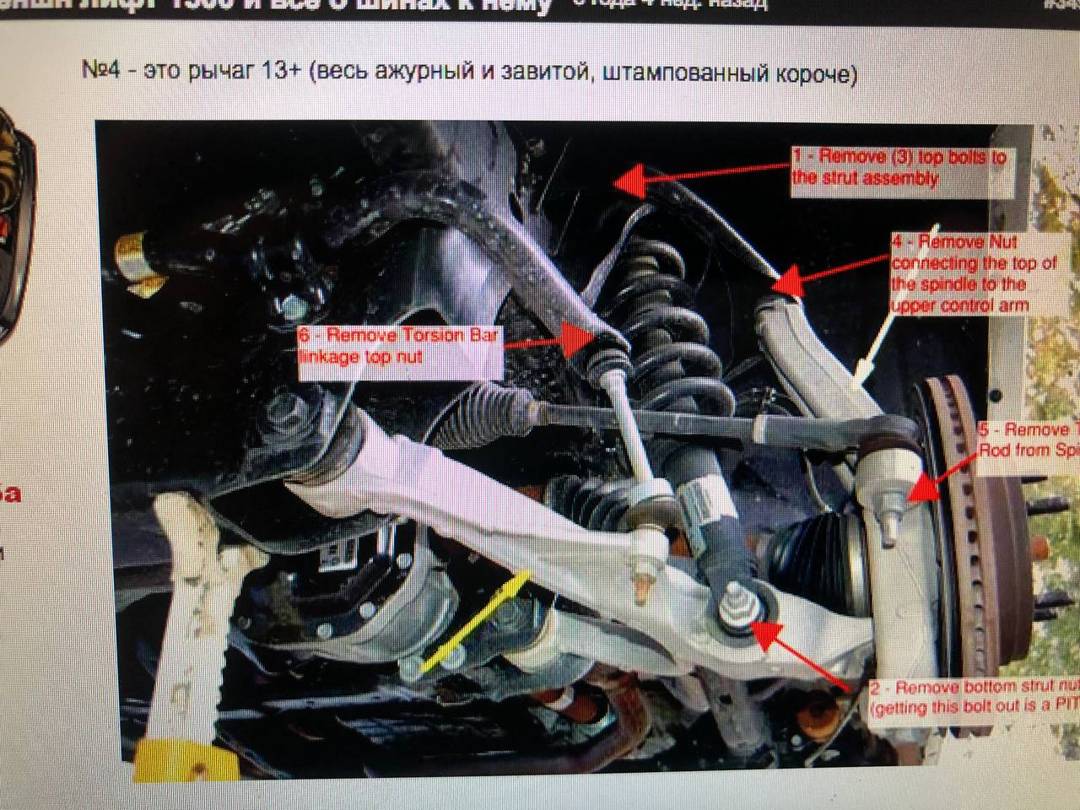

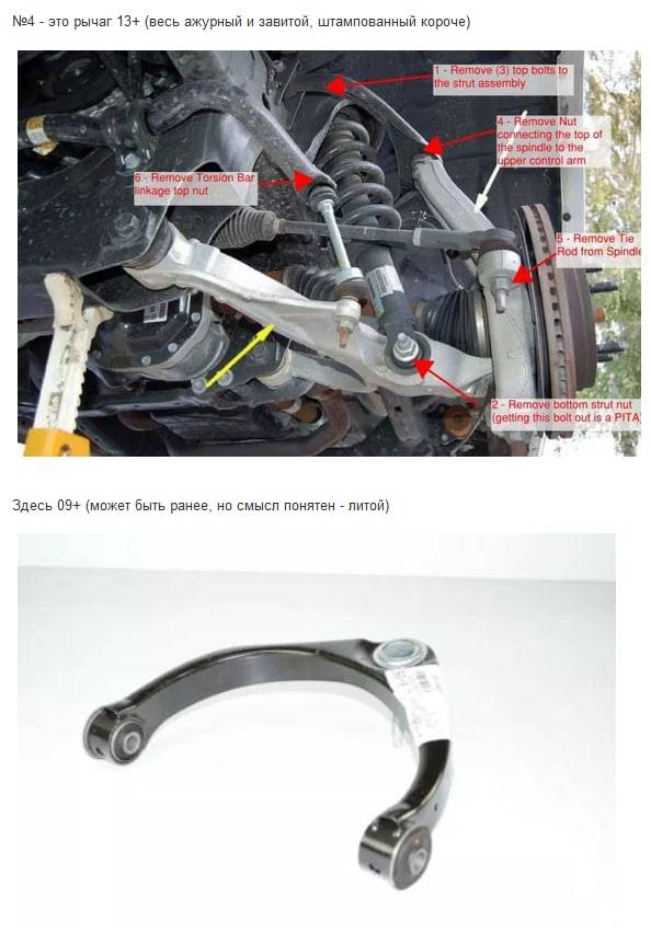

короче вот, на 13+ он худая труба
Бинго
будет не совсем верно говорить что рычаг для дорестайла, или для после рестайла. Скорее рычаг который ставился производителем на дорестайле и послерестайле.

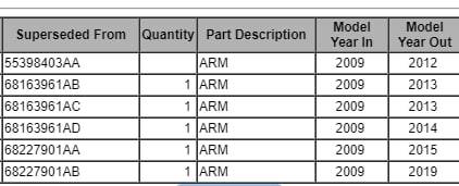

вот история каталожных номеров по верхнему рычагу, просто в течении жизненного цикла , производитель менял дизайн этого рычага и как следствие номера.
И без разницы теперь дорестайл или послерестайл, отгружается дилером последняя актуальная ревизия рычага с номером 68227901AB
А есть сейчас возможность к заказу толстых рычагов ?
вот актуальный 901AB
какой номер не заказывай отгрузят все равно его
Ясно
