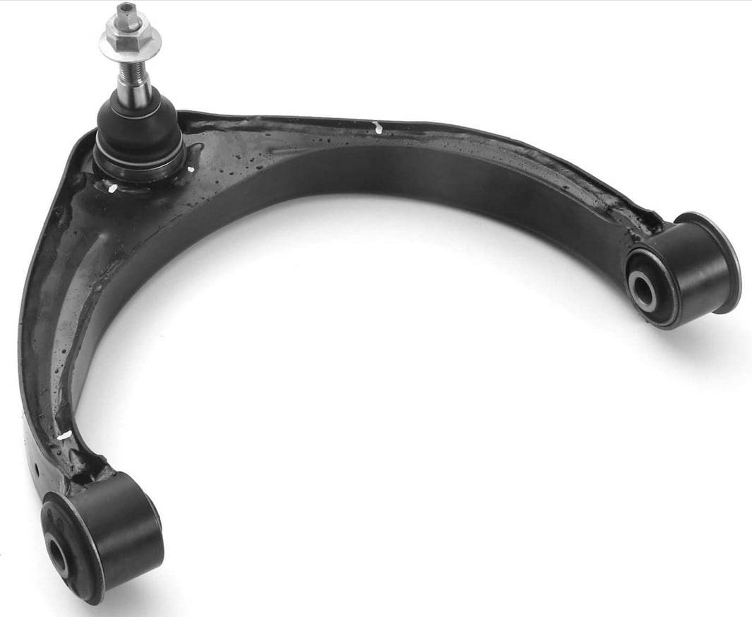

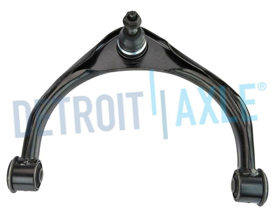

и на 4ген дорест есть какие-то 2 вида рычагов? один пожирнее другой дохлый
Нет. Ориг один

верхний выглядит жирнее, но не понятно, толи тюненый толи от другого года
Нагрузки особой на верхний рычаг нет. Так что, орига хватает заглаза
ну раз стоит такой, пусть стоит) тем более на ориге посмотрели, вроде есть небольшая выработка в посадочном шаровой

Верхний на фото дорест , нижний 12+
Нижний как раз дорест
вот так уже логичнее, видимо стоял родной рычаг и махнули на рестовый, ну точнее 12+
Скорее всего
а он лучше дорестового? ну либо в наличии был/дешевле
Одинаково

Они одинаковые но - у 12+ при лифте больше 2" выдавливает шаровую ( иногда ) а дорест если посмотришь )в месте установки шаровой более толстый и она там на излом лучше сидит . Если более развернуто то на форуме есть 20 + страниц посвященных этой теме
Вот теперь понял про что писали на форуме) я не знал что мне отдали дорестовые рычаги. И кстати шаровую у меня на пару мм выдавило со стороны колеса
Толстый рычаг 2009 - 2011 , худой из трубочек 2012 - 2018

Такой стоит у меня 2012 год
У меня сейчас как с первой фото, толстый
Машина 11 год
