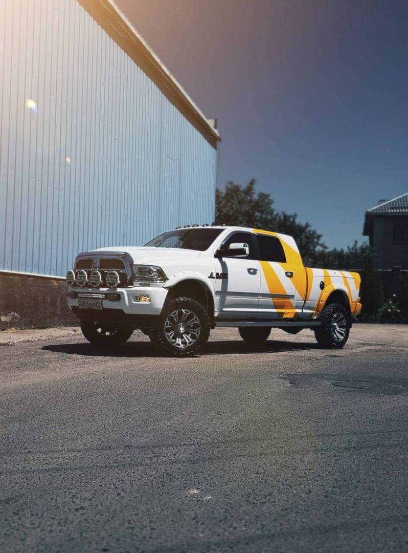

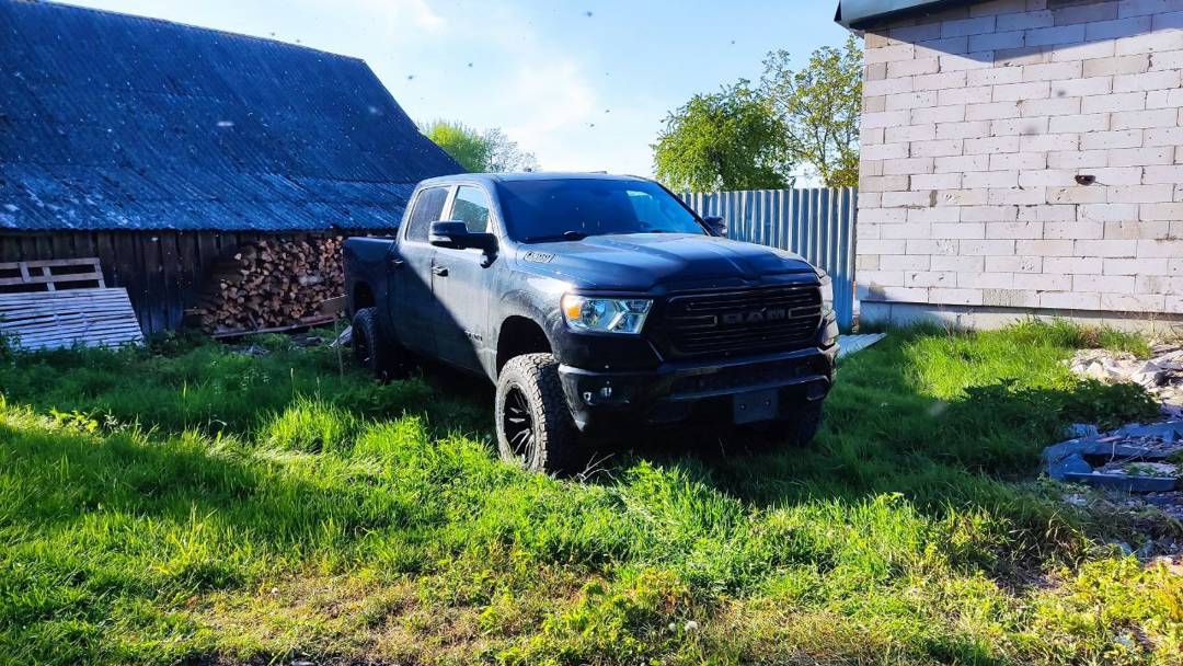

АК Антон Короед 18 мая 2018, 21:15
Доброго вечера. Знакомый пицкуп. 2wd же, да?
DA Deleted Account 18 мая 2018, 21:17
Ага, задний с блокируемым дифференциалом

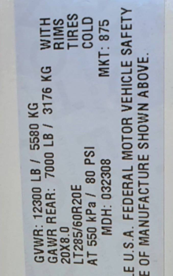

EU Egor Uporov 21 мая 2018, 03:56
Здравствуйте, подскажите пожалуйста сколько весит стоковый 20 диск на лареми и выше на 09-12.
P/n 2495 судя по гуглу весят 42 фунта/~20 кг.
Но бывают и другие стоковые диски на эти годы

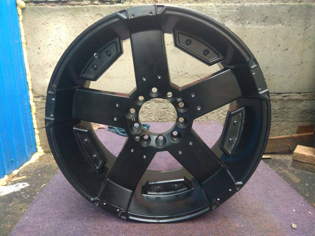

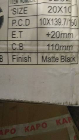

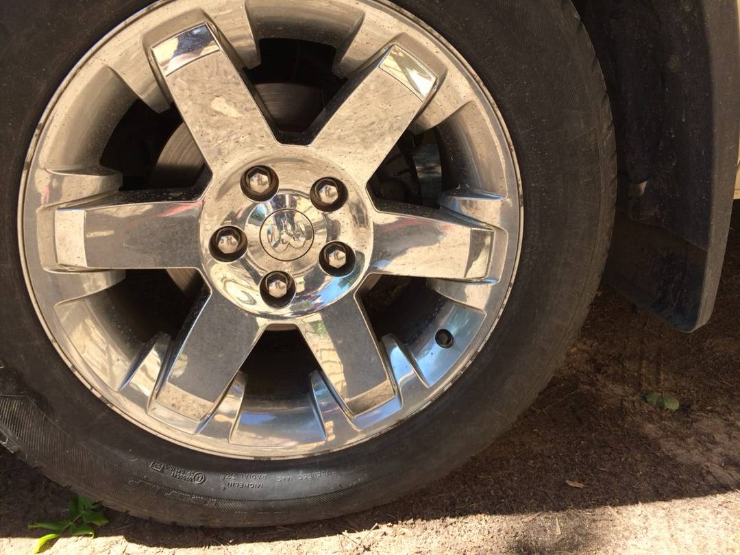

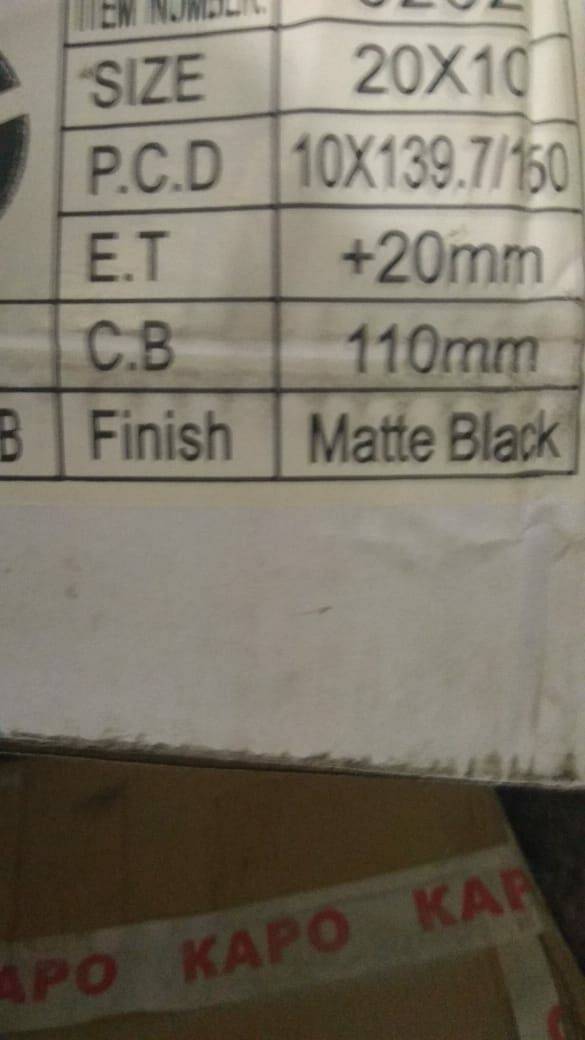

Надо собрать запаску, нашёл пока только такой диск. Я так понимаю параметры на рама. Только одна проблема, надо на этот диск воткнуть резину 35х12.5 . Налезет ли 12.5 на десятый диск? И не будет ли цеплять резина, вылет у диска +20. Лифт у меня 8"
M MAXACAMATMAH 21 мая 2018, 07:26
Спасибо. Как я понял, на 35 резину на 20х дисках, надо использовать отрицательный вылет. На дисках, которые стоят -44. Там все норм. Как скажется +20 вылет? Или на запаску пойдет? Проехать десяток, другой километров, можно?
КД Константин Даду 21 мая 2018, 07:40
Лучше заранее примерять и убедиться, что резина не цепляет за кузов.
M MAXACAMATMAH 21 мая 2018, 07:50
Была бы такая возможность, не спрашивал в чатике 😄
Все только под заказ из Москвы. А это 1500км, ради запаски не сгонять примерить :)
M MAXACAMATMAH 21 мая 2018, 07:52
Начал по резине обзванивать крупных продавцов в городе, они даже не слышали таких размеров, я уже про диски молчу 😂
ДД Дмитрий ДимОк 21 мая 2018, 08:01
12,5 на 10“ налезет. Диск с вылетом +20 использовать на зад или не до конца крутить рулем, если ставить на перед. Будет тереть.

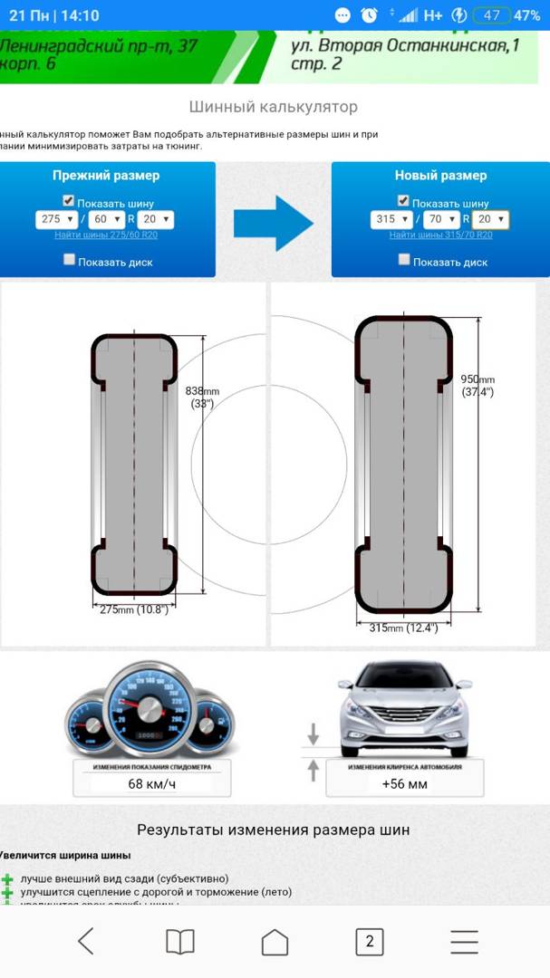

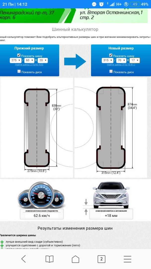

Хочу поставить бильштайны 2.1 + 315/70/17 и диск 17х9 5х139.7 ЕТ0. Пытаюсь подсчитать на сколько увеличится вес колеса.

Чтобы знать нужна ли замена ГП в редукторах. Хотя трение тоже увеличивается... примерно такие мысли.

Это я все уже смотрел, вопрос в массе колеса и влияние данной замены на автомобиль. Вылет диска тоже поменяется.
EU Egor Uporov 21 мая 2018, 14:26
Слишком толсто. Может уже ближе к теме подвинемся? Тут есть много людей, и кто-то может быть делал данные манипуляции. Я предпочитаю рассмотреть все возможные риски и потом уже прыгать в омут.
ЭР Эдуард Рэм 21 мая 2018, 14:34
При. Увеличении диаметра и наличии финансовой возможности я зазамену гп. На додже не делал на другой машине делал.

Смена резины большего диаметра однозначно влечёт за собой смену диска с нулевым вылетом (это как минимум). Из-за смены резины увеличивается масса колеса в сборе что очень повлияет на динамику. В связи с этим напрашивается замена ГП в мостах.
Вот и вся арифметика - далее берём калькулятор и 😢.... и катаемся на стоке😀
