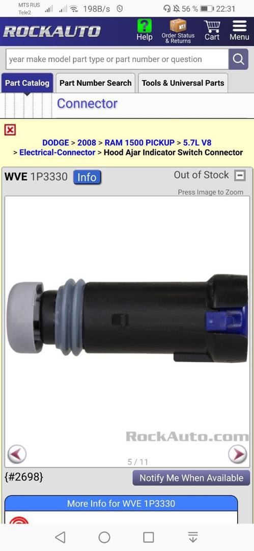

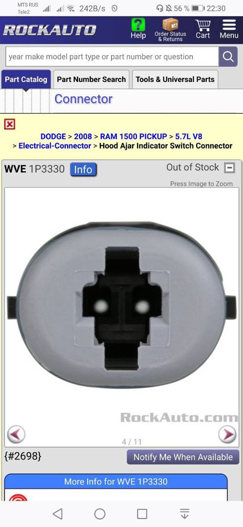

Да вроде уже нашли тебе концевик капота

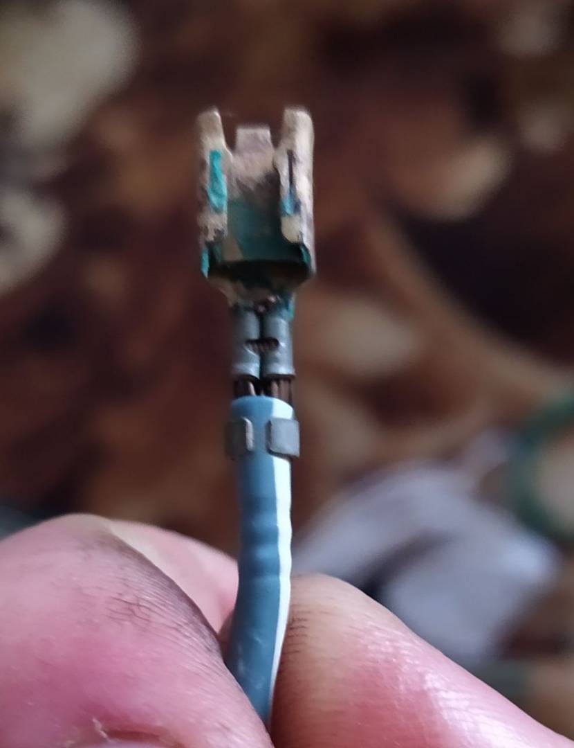

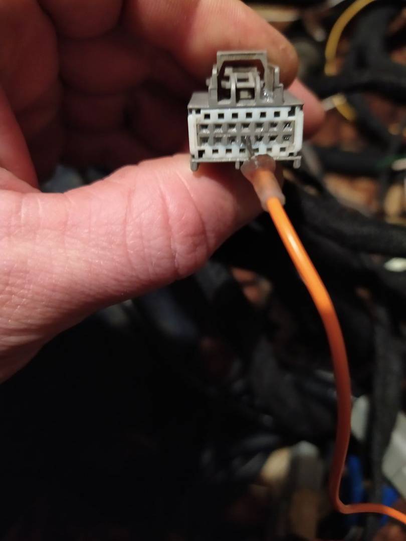

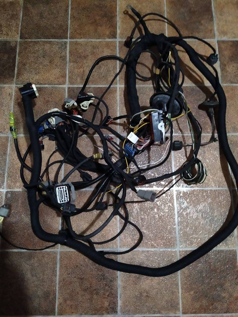

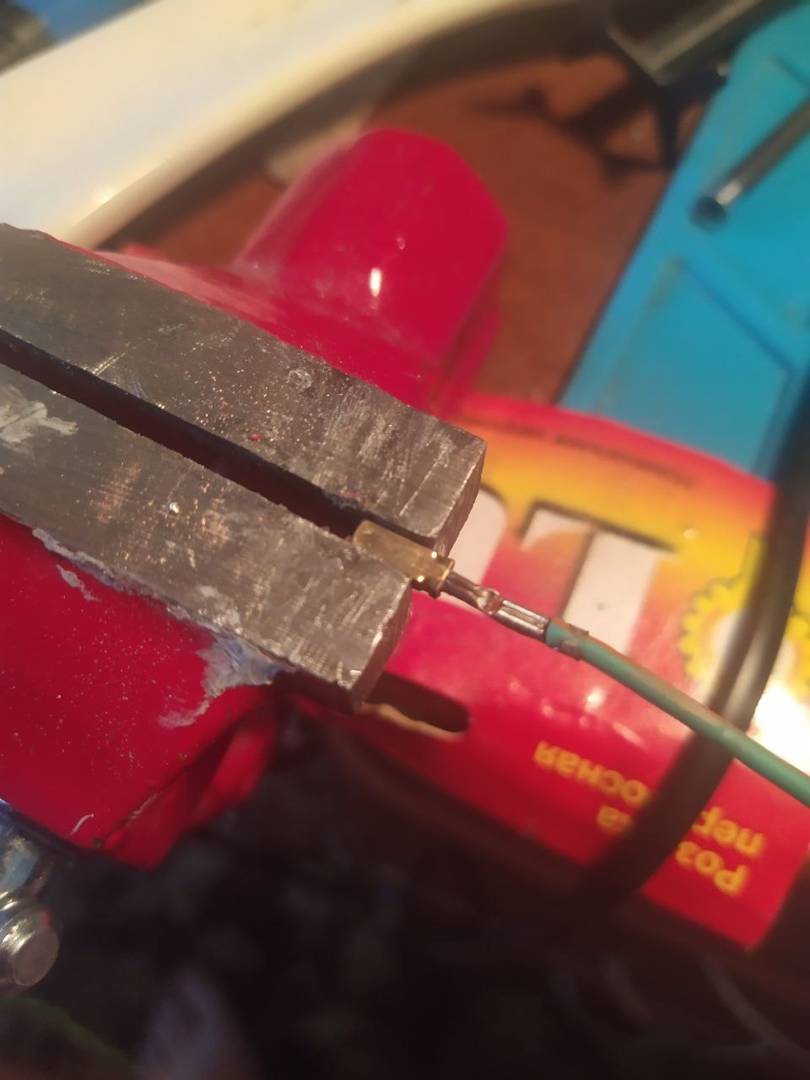

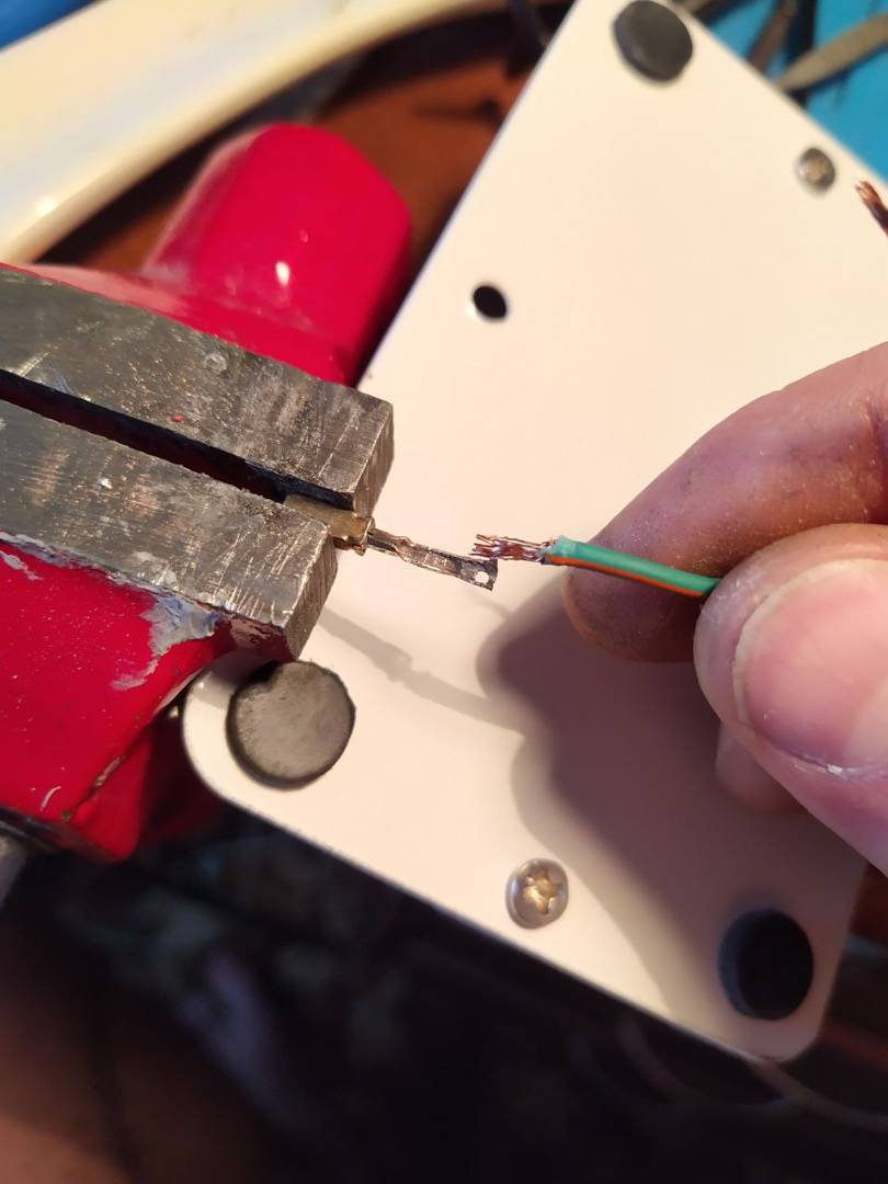

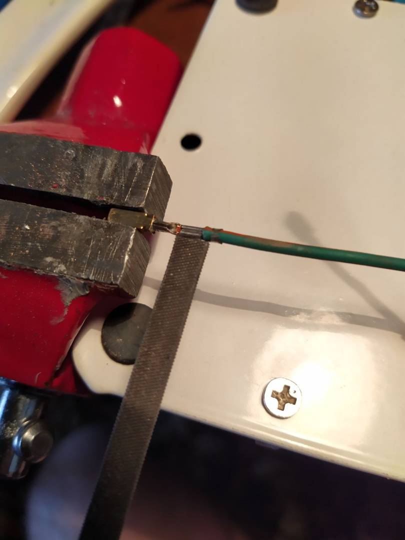

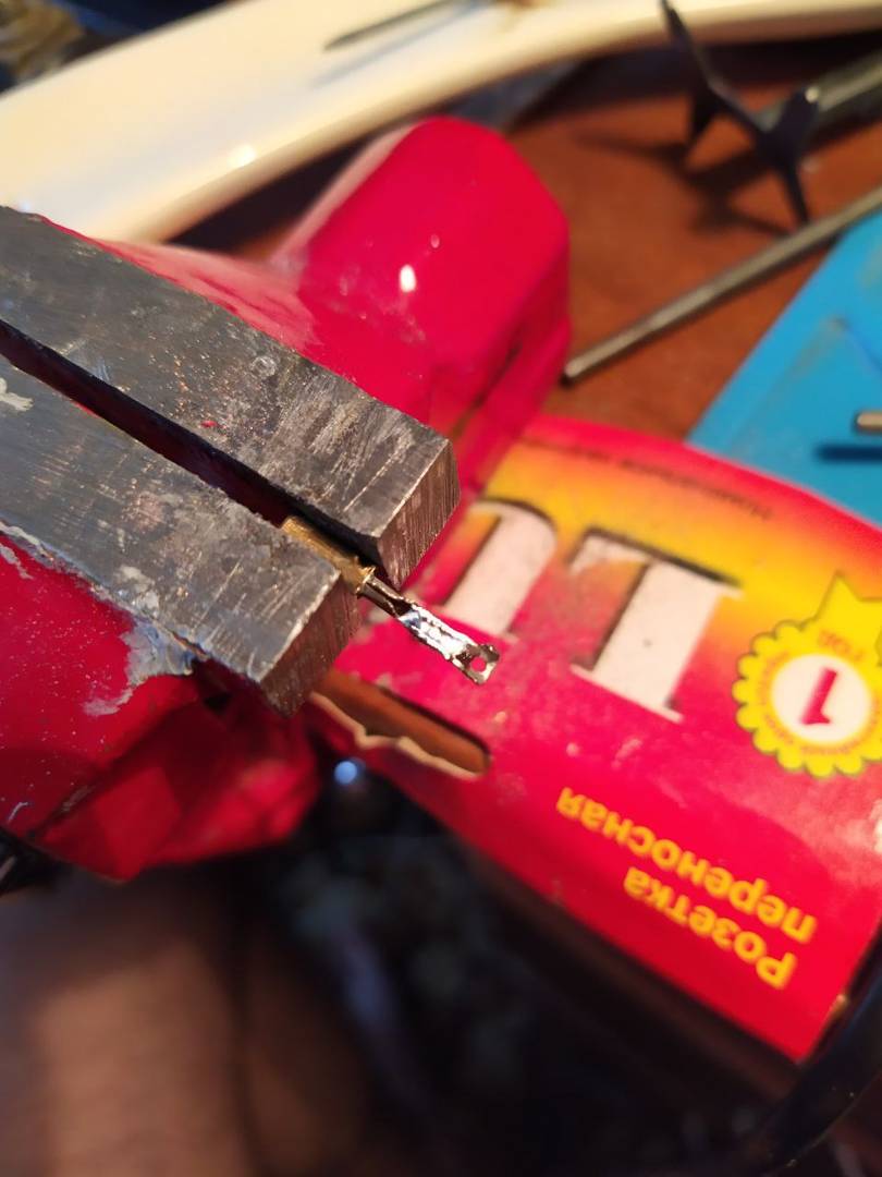

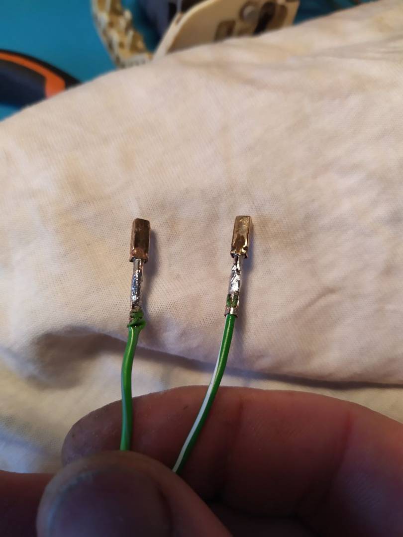

Самое геморное то что с разьемами беда, а если находишь новые, они уже с обрезками проводов, пинов нету негде, приходится старые пины отмачивать, чистить от зеленки стачивать старый провод и к этому месту припаивать новый провод.

Чип и дип пустой. Только на южном порту выбор большой и много чего у них купил. Что-то на Митинском, что-то на американских разборках. Короче там поскреб, там поскреб и часть набрал, часть пришлось таким путём востанавливвть. Зелень во многих местах присутствует. Где-то провода внутри чёрные.

Вань, эти провода надежнее обжимать и с новым коннектором, подобрав по размеру, ну а провод максимально зачистить от окислов

Он провода все на новые меняет
