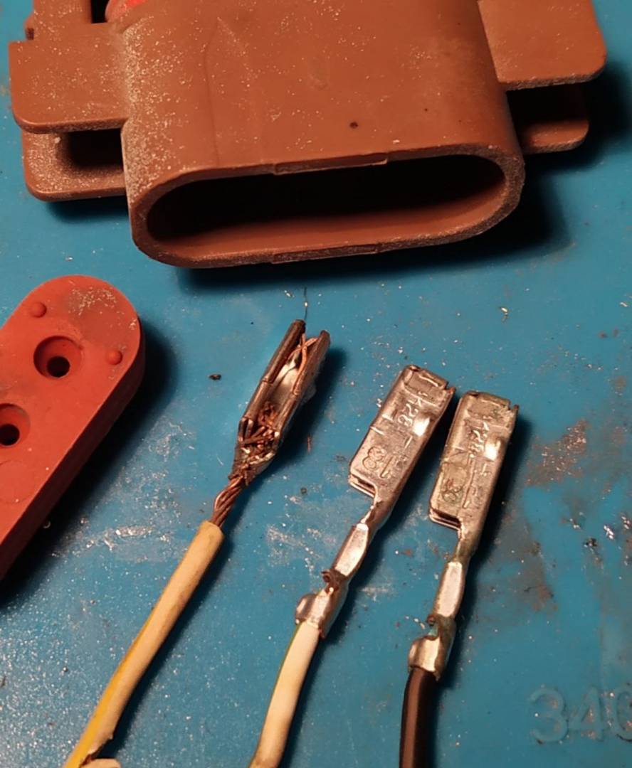

Иван Иван Тут в плане обжимать или паять спор как что было раньше, курица или яйцо.
все эти разъемы именно обжаты в контактах, пайка у них с платой) я перестал делать пайку, почти везде. Хорошо обжать или смотать и под хорошую термоусадку, либо резиновый уплотнитель который у таких разъемов
для этого даже куча спец обжимов есть, рублей за 600 можно купить набор универсальных, на али например, подойдет для большинства коннекторов

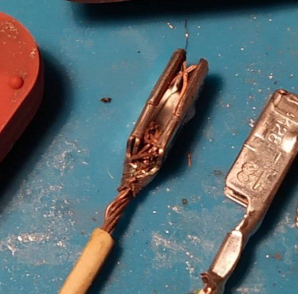

ИИ Иван Иван 23 марта 2021, 00:49
Смотри, смысл в чем: разъём живой, на проводе имеется скрутка или провод внутри почернел из-за того что скрутка не герметична или еще что-то. Далее идет провод под замену, нахожу куда приходит и откуда уходит, распиновал и если Пина нового нету для этого разъёма, я старый пин стачиваю чтобы вытащить старый провод, далее припаиваю новый провод к пину и вставляю обратно в разъём. Если есть новый пин, я обжимаю новый пин в новый пин и потом еще все это дело пропаиваю для надежности.
Вот этих пинов нету негде вообще и в ближайшее время не будет
Иван Иван Вложение
такие пины можно найти даже у нас) нормальный магаз автоэлектрики и все, лучше на рынке, но у вас чип и дип есть. Эти разъемы не особо любят разбираться. можно сломать при сборке. А чернеют из-за грязи. окислов и т.д.. Так-же плохой контакт само собой. Я бы на твоем месте, взял пару контактов и просто купил именно таких по размеру с запасом, стоят копейки, ну и обжим взять для них. Пайка имеет свойство разрушаться, окисляться и т.д., под капотом все что видел, это обжатые, на квадрике в том числе.

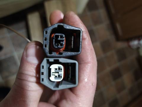

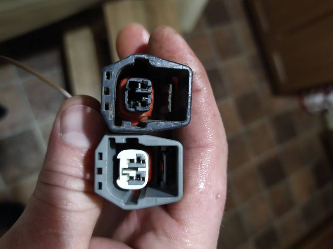

Вот пример, мой чёрный, серый новый но зеркальный, у меня нет серединки и пины зеленоваты купил за 300 зеркалку, вытащу пины, серединку и защелку. Зеркальных полно, моих нет негде.

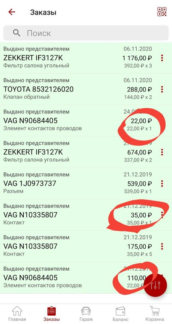

ВC Василий Cadlpazzo 23 марта 2021, 01:54
Иван такие пины можно найти даже у нас) нормальный магаз автоэлектрики и все, лучше на рынке, но у вас чип и дип есть. Эти разъемы не особо любят…

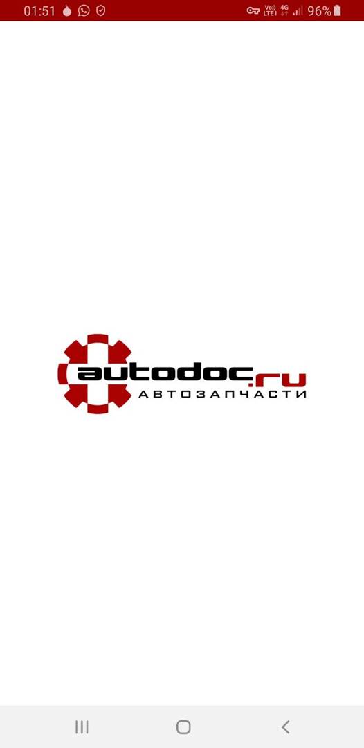

Иван, есть autodoc, через них любой пин нужный можно заказать с доставкой в любую точку РФ если не ошибаюсь. Приложение скачай, найди номер пина в сети или через знатоков клубных, штекера пластикового или коннектора целиком, должны прислать. Пункты выдачи в всех центральных городах есть, ксли нет то присылают.
ВC Василий Cadlpazzo 23 марта 2021, 01:57
Василий Cadlpazzo Иван, есть autodoc, через них любой пин нужный можно заказать с доставкой в любую точку РФ если не ошибаюсь. Приложение скачай, найди номер …
Лично заказывал отдельно даже сами пины которые в пластиковый корпус вставляют, если заказ на 100руб доставляют без проблем, хоть один пин за 6руб можно заказать
ВC Василий Cadlpazzo 23 марта 2021, 02:00
Вот мои заказы как пример, у 4 ген и VAG разъёмы фар одинаковые, Спиннер научил за что спасибо его великой голове, TOYota)))) это обратный клапан для омывателя фар если что, не сердчайте бры)))
