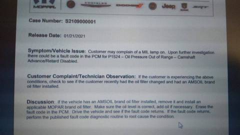

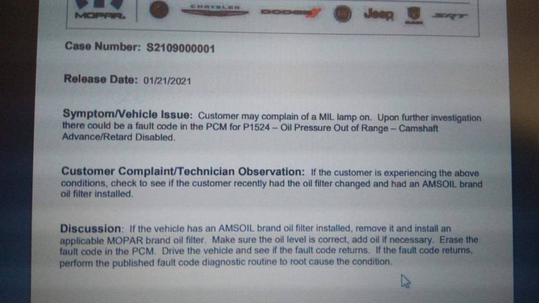

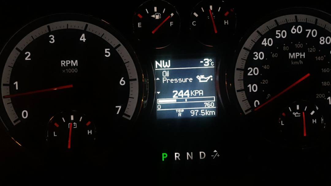

Тут у Александра давление падало в 2 бар с амсойловским фильтром, замена на мопаровский вернуло давление в норму.
Отрабатывает каждый рубль)
мне понравилось его и в мост лить, мягко работает
Я не знаю, в чем причина у Александра. Просто показал, что у меня происходит. Амсойл дороговат, конечно. Может в следующий раз попробую мопар снова. Понаблюдаю

Бюллетень Крайслера на эту тему

Вот оно как... Спасибо за инфо. Но может у них там маркетинговая война какая-то... Надо изучить. Кстати, ради интереса надо разобрать амсойловский фильт, глянуть, как он пережил перепробег

На амсойле подобное, но приписка, что это не у всех случается и не надо бояться. Но в подборе к хеми еа15к50 убрали.
Я бы их разпиливал уже после использования. Смотрел недавно такие разборки. На некоторых фильтрах рвет сам фильтрующий элемент при первом пуске. Причем чувак, который это снимал, топил за то, что не нужно в сам фильтр лить масло

Если стои́т амсойл, то нужно его снять и поставить мопар

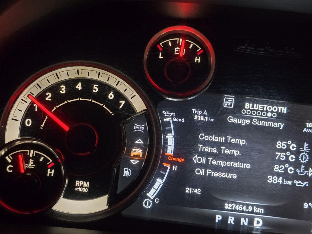

Не понимаю кипеш с амсойлом или мне просто повезло, а может отсутствие MDS и EGR сказываются как-то но никаких проблем за 50к миль с фильтром amsoil на масле redline вообще не испытал.
Холостые
5w30
