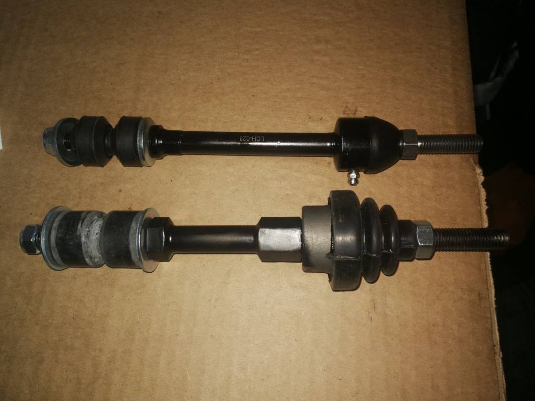

Ничего сказать не могу , себе ставить не стал , тк при лифте в 2" они действительно без надобности оказались , но на больших лифтах люди ставят и ездят , работает нормально
Стучат шары на стойках
Не оригинал разбивает за один день
Резинки долго ходят !
Мнения экспертов разделились
Была тема на форуме , морпех писал как у него разбивало их !
Кстати, стойки стабов nty пошла 3000 пробега.3 выезда на бездор с диагоналями и тп
Ставки были на 100км
Не оригинал внутри шаровых пластик , в оригинале медь или какойто металл
Нууууу, я себе поставил и пока проблем никаких не наблюдаю , а вот оригинал стучал мелодично и прекрасно...
Я разбивал не оригинал за день 🤦♂
Мопар пилил, там пластик
Они ходят очень долго, стучат быстро...
Эксперты правда , как водится сами это ни разу не пробовали , но точно знают , что это бяка ))
А как на крузаках не стучит
У меня шары разбивало и начинался этот долбанный стук !
Вот почему я эту историю выкинул !
Это ж мечта!....
За те стойки я не говорю !
Мне кажется, что низкий ресурс связан с идиотской конструкцией стойки, так шар все время работает на разрыв, такой нет нигде
Верно
На форде фокусе сзади только такие, но нагрузка там иная
Вот вам решение. Не благодарите
Да все это понятно, но сколько ты за это хочешь денег?за такую цену можно рулевые вертикально развернуть и нарезать резьбу
Рулевые тяги
И оно будет вечно
Дешевле оригинала в 2.5 раза
Да вопросов нет, но за этот узел что, что то безумная цена и не потому, что я бомж, а потому что этот узел столько не стоит даже на ролс ройсе и феррари
