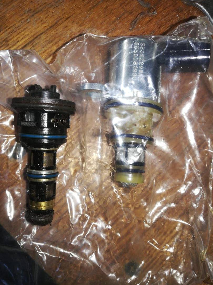

Слева клапан МДС на мотор 09 года. Справа - 11+,.
Кто-нибудь пробовал их менять ? Имеется ввиду, ставить вместо 09 клапан от 11+ ?
Слева клапан если промыть карбом или другими средствами для очистки
Будет толк или менять на новый сразу ?
Толку нет. Как правило, там конец сеткам
мне предлагали МСДный менять на НЕ МДСный
они с трудом вынимаются из мотора, при переборке
вроде, мрут одинаково

Без замены распреда и прошивки смысла нет
мне все меняли
