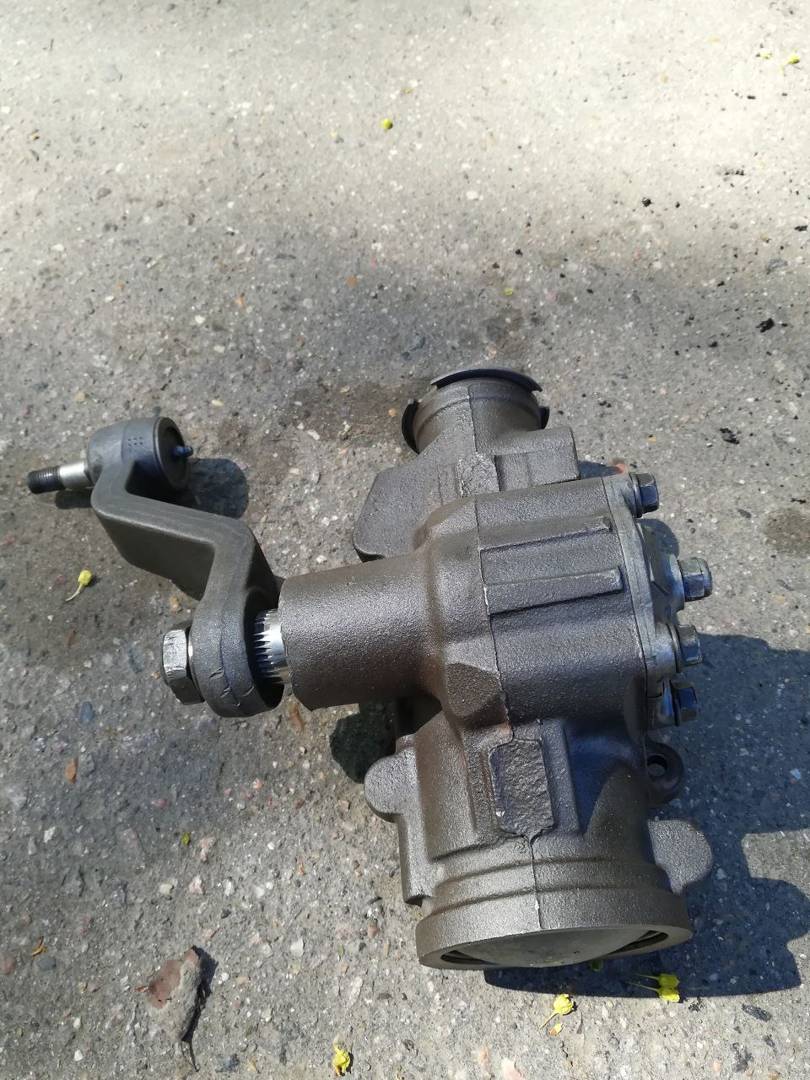

был запасной редуктор ребилд, хз как его перебирали, но поставил и тормоза и гур заработали но гур вот с такой проболемой
Так проблема была в редукторе или гидроуселителе?????
в редукторе, от него и тормоза пропали
Давай уточним
Типо такая штука ?
да
Значит так перебранный!
Я просто сначала думал ты ГУР поменял ,и дело внем было, а теперь понял что редуктор !
Значит или редуктор или клапана в гидробусте !
Так как раньше было все норм , могу предположить что редуктор так ребилденный , ну или второй вариант !

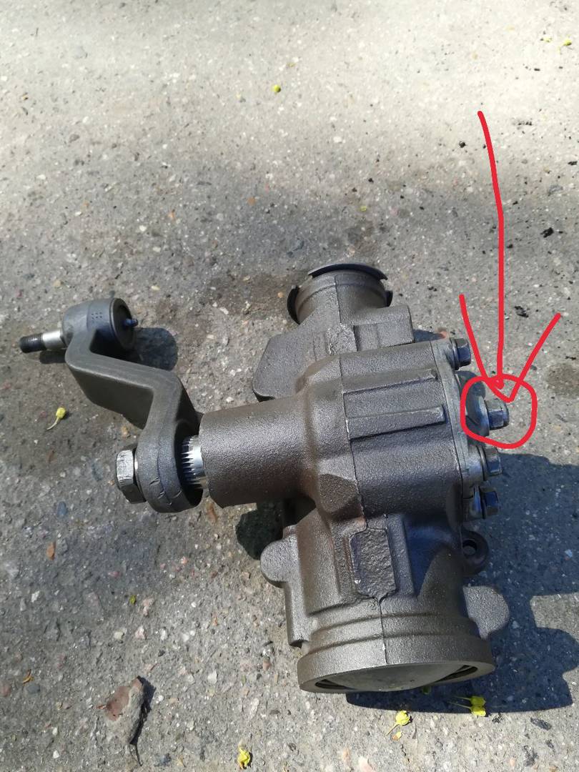

Попробуй подтянуть чуток болт регулировочный
Он за люфт отвечает , перетянет и заклинет
если не сложно, можно указать палтцем на него?
Я не знаю где конкретно на этом.
Руль легко крутится? Или туговато?
Анатолич ты про это ?
легко, дюфта нет
спасибо
Стоп
Наверное да
Он
Можно попробовать чуток подтянуть. И посмотреть эффект
Смотри что бы он у него не заклинил в дороге !!!!!
Если на месте не заклинит, оо и потом тоже. Я на Патруля х так не раз делал.
