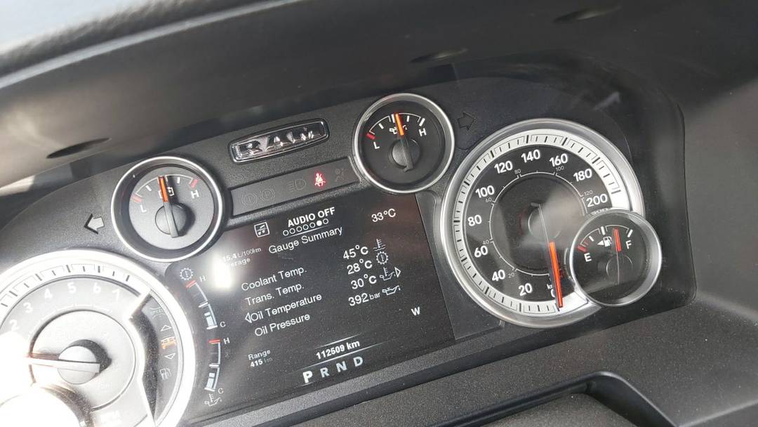

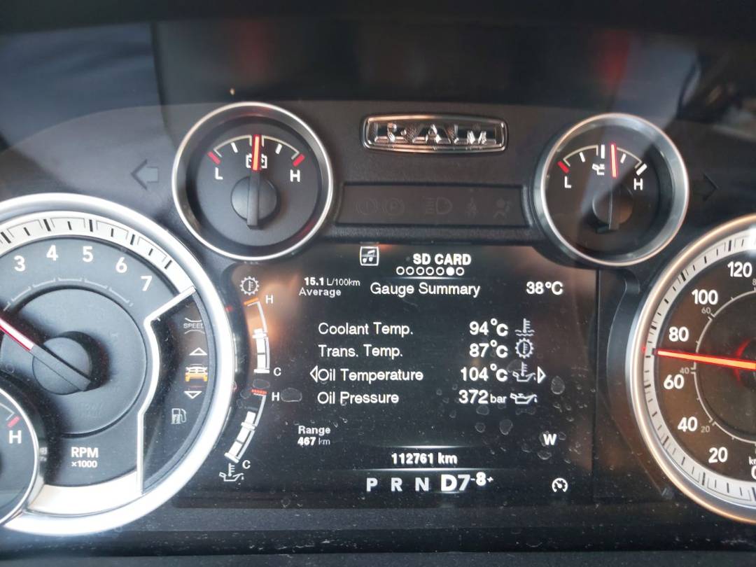

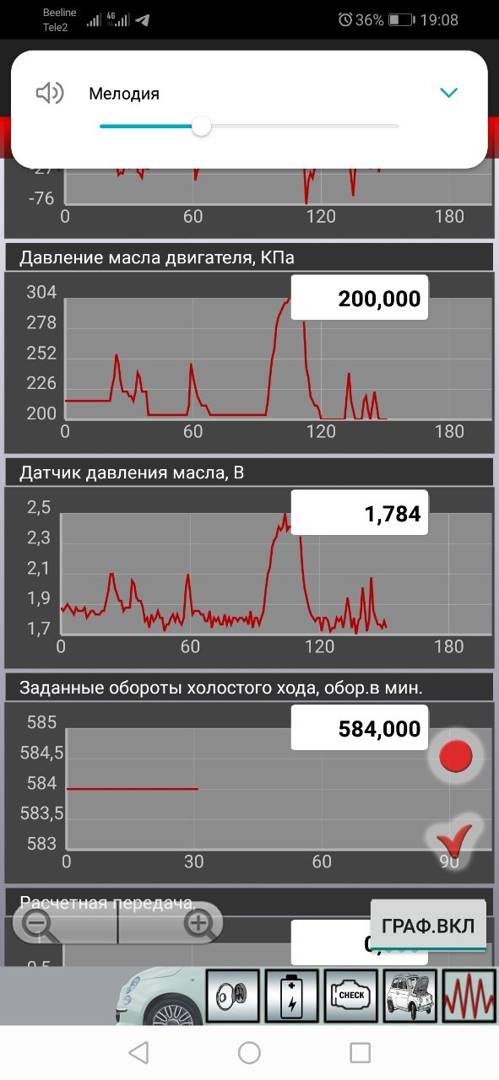

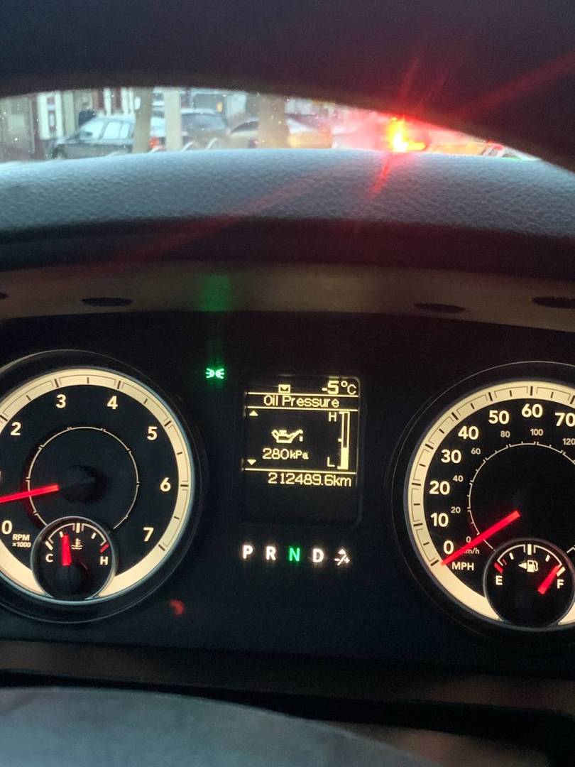

Страшного ничего нет. Можешь дальше ездить
у меня на прогретом на холостых в районе 200, на ходу при оборотах около 1500 - 380
ВР Вадим Релаксо 9 марта 2021, 19:27
собирали статистику по температурам охлаждения, и заодно по давлению масла, на ресте (исправном) разброс от 180-370, и у всех все нормально работает
ВР Вадим Релаксо 9 марта 2021, 19:28
считаю более правильным смотреть не на электронные показания, а на механический датчик
ВР Вадим Релаксо 9 марта 2021, 19:29
Ощутимые отклонения от середины левее или правее-повод для беспокойства, все остальное-фигня
