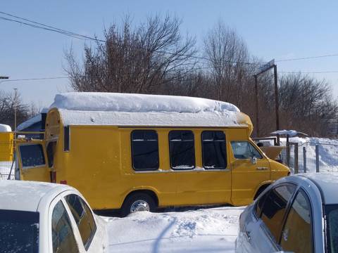

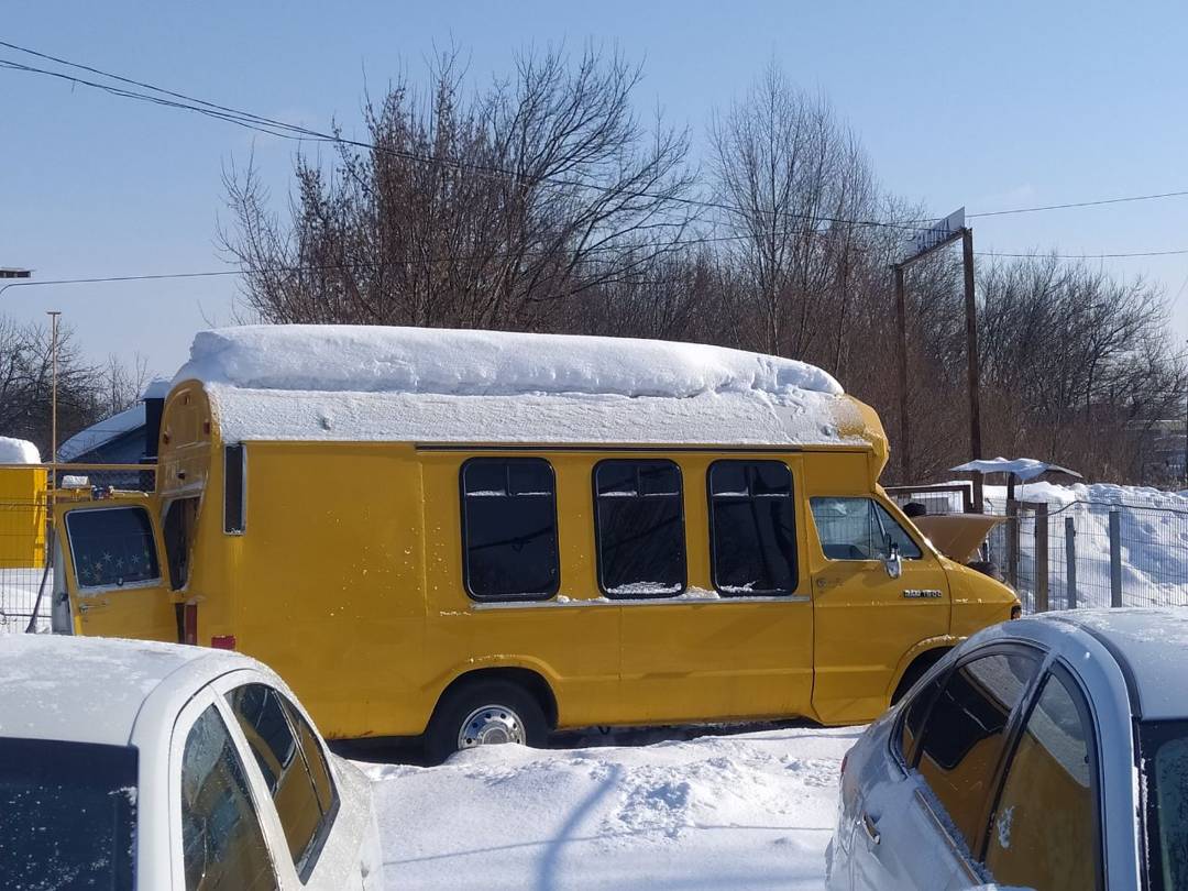

Здравствуйте! Купили в Нижнем Новгороде Dodge ram 1500 под микроавтобус сделанный . Стоял год . Нужно провести диагностику. Посоветуйте пожалуйста хорошего мастера

Vasilisa Здравствуйте! Купили в Нижнем Новгороде Dodge ram 1500 под микроавтобус сделанный . Стоял год . Нужно провести диагностику. Посоветуйте пожа…А как выглядит микроавтобус из додж рам 1500 ? Просто интересно )
