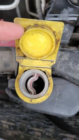

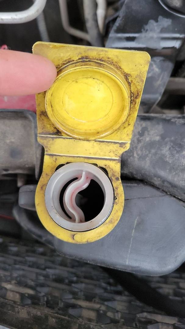

Открыть радиатор или бачек и понюхать
Переслано от @alegus
В том и дело, что на горячую норм всё
Так точно. Надел обратно, протянул хомуты, доли ОЖ, один день поездил норм и со следующего утра началось веселье
Открыть радиатор а понюхать с утра к примеру газом не будет вонять, или когда эта каша начинается приоткрыть радиатор , но не на кипяще
Хм... Мысль имеет право на жизнь. Надо подумать, возможно ли это конструктивно
Еще вариант..
Ты можешь отловить момент, когда резко температура расти начинает и, в этот момент, заглушить мотор?
Именно начинает или уже достигает сотки?
До сотки
Газ утечку можно уловить програмно на гбо , если иметь програму
Можно, когда падать только начала
Ну я и глушу на 99-100, иначе она дальше резко растет
Понял. Тоже проработаю этот вариант
Так вот, заглушил, выскочил, взял тряпку и очень аккуратно пробку приоткрой. Там есть возможность щелку слелать
Должен воздух стравиться.
Как жижа пойдет - закрывай. И понюхай потом тряпку.
Газ будет пахнуть как и выхлоп.
70% газ
Бери и продавай быстрее😄
Открой капот, заглуши машину и беги открывать его и снимай сразу
Основное внимание на верхний патрубок
Если при стравливании воздуха будет бурлить в патрубке жижа, значит конкретно воздушится на малом круге
Олег, отключи газ.
Перекрой прям вентиль на балоне
И покатайся до вечера. Поставь машину. А с утра проверь патрубки и крышку радика
Заглушил, крышку открыл, ставился воздух, ОЖ не пошла. Из расширительно ушла обратно в систему, но очень много ОЖ через сливной патрубок расширительного слилось на землю, когда лупило давление
Окэй. Попробую
Думаю вообще патрубки ОЖ снять с редукторов и соединить через муфту, чтобы ОЖ не шла вообще через редуктора
Достаточно отключить и выработать весь газ
Не флудим
Дзякцю, дружэ. Спасибо. Попробую отключить газ. Может и реально в нем проблема
Пока все сходится к нему
У тебя на холодную давление в системе.
Это нонсенс.

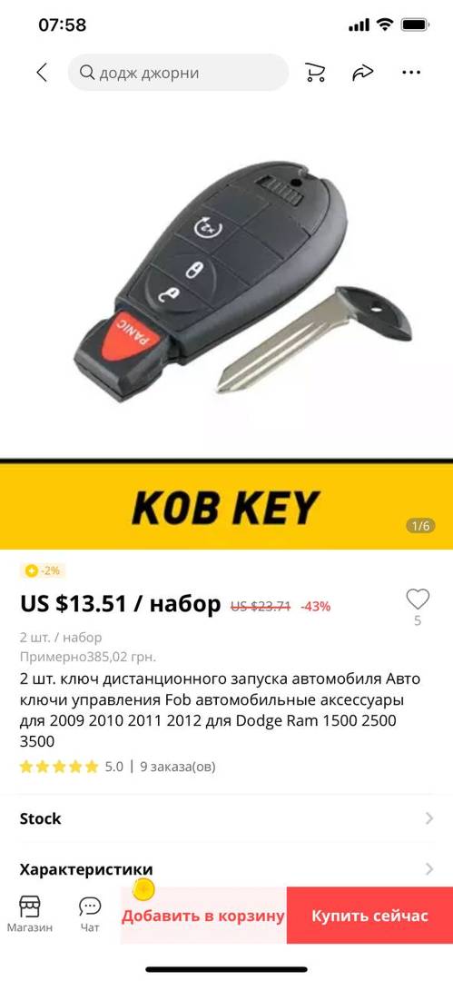

На Aliexpress нашел вот такой вот ключ. Тк у меня всего один ключ от авто, думаю как бы сделать второй..
Какие последующие действия нужны после доставки ключа из Китая? Прошавается/подшивается и тд?
Впервые с таким сталкиваюсь.
385,02 грн. -43% | 2 шт. ключ дистанционного запуска автомобиля Авто ключи управления Fob автомобильные аксессуары для 2009 2010 2011 2012 для Dodge Ram 1500 2500 3500
https://a.aliexpress.com/_A0DDxE
Знаю что нужно прописывать, но кто делает, не помню, вроде около дилерское ПО нужно
