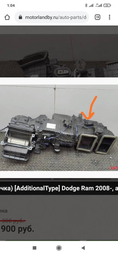

Если водителю холодный это, заслонка? И как её закрыть?
И как добраться до предохранителей?
Разбирать бардачок?
Преды под капотом около аккума
Это, скорее всего, радиатор печки

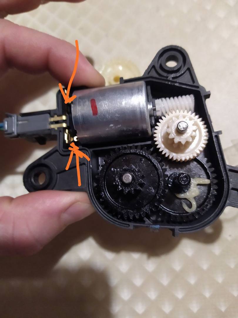

Кстати, кто уже добирался до заслонок на 4ген. У меня при - 30 иногда "отваливается" привод водительский тепло/холодно. По ошибкам это разъём.
До него добраться можно? И где он стоит ?

И что с радиатором печки? У пассажира жара(
Ночь и хватит
Это могут быть и заслонки, но велика вероятность, что радиатор забился. Его можно или промыть каким-то зельем, или заменить

Забит говном, надо промывать. Мусолили уже миллион раз - радиатор стоит горизонтально, вход и выход ОЖ с пассажирской стороны, с водительской получается тупик самого радиатора и вот там со временем соты и забиваются

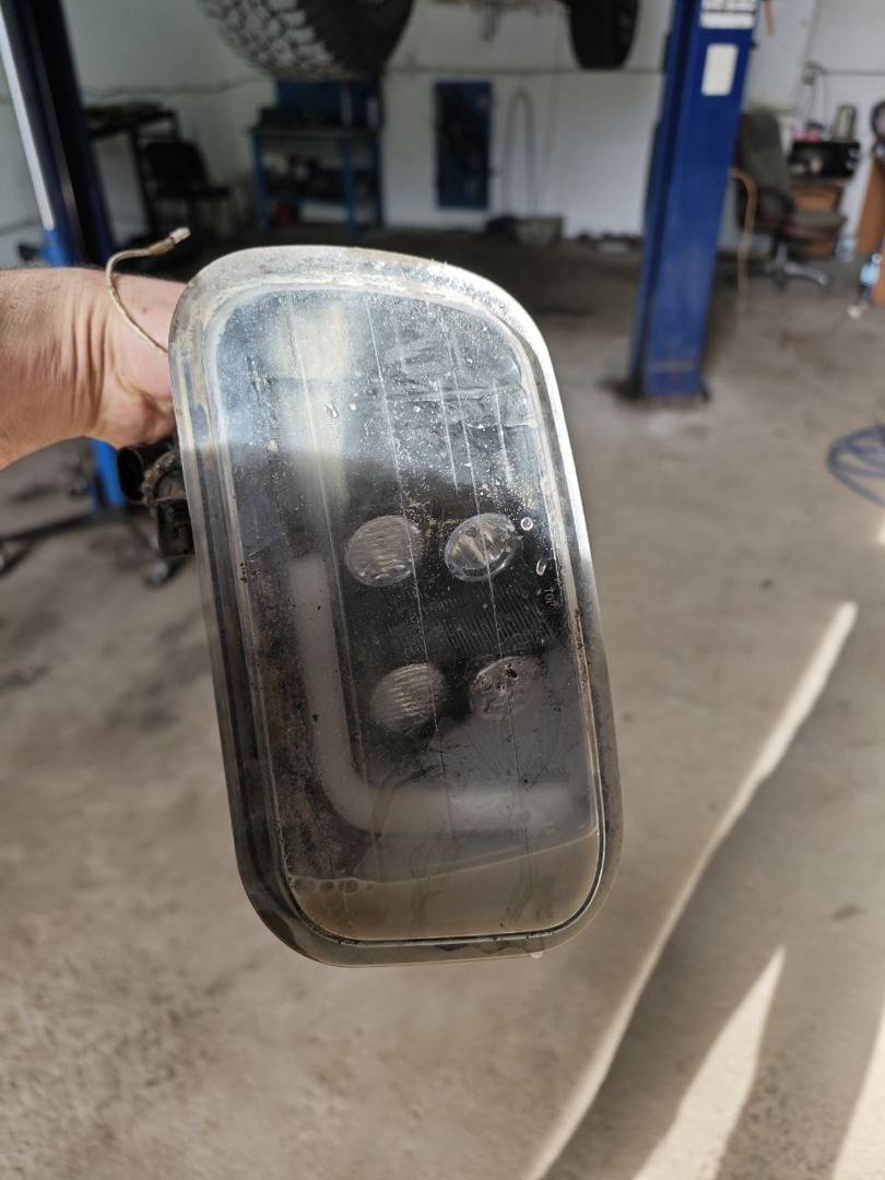

Здравствуйте. Недавно стал счастливым обладателем рэма 2016-го года и был огорчён качеством головного освещения. Подскажите, как лучше решить эту проблему?
Фары Моримото например, или вколхоживать ксенон - на форуме есть темы в которых очень подробно описано как это сделать своими руками
Очень пожа конструкция с 3 ген, на 3 ем эта заслонка с приводом отвечает за обдув ног. Я много где смотрел, Почему-то у многих именно эта ломается. По хорошему снять актуатор и разобрать, там контакты маленькие ножки их подогнуть, разъём там намертво, скорее сломаешь чем вынеш
Вот эти контакты подогнуть, внешне актуаторы похожи
Это что, разбирать торпеду надо?

Привет. Только менять фары на очень дорогие или врезать лед линзы. Это в несколько раз дешевле и как минимум не хуже
