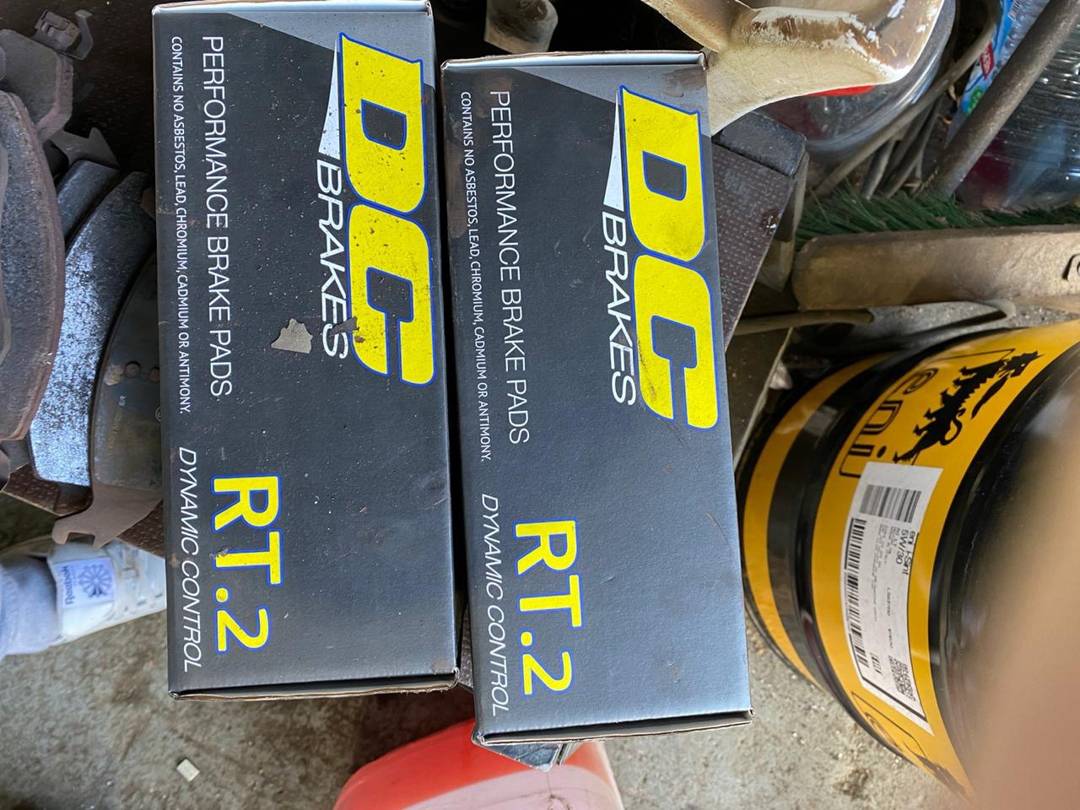

На перед заменил тормозные диски и колодки в круг. Пробежал уже больше 5к. Скрип жуткий передних. Почему так бывает? На свалку колодки?
АР Александр Рэм Нижний Новгород 24 января 2021, 14:10
Тут два варианта - качество колодок и противоскипные скобки-пластины. Последние обязательно менять при каждой замене колодок

Все эффективные колодки с высоким содержанием металла, скрипят так или иначе. Поставишь обычные колодки , скрип уйдёт, только тормозить хуже будет😎. Ставь нормальную тормозную систему, так же как и я 😎

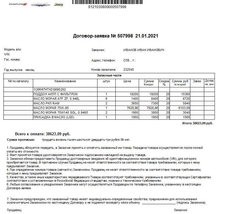

Всем привет! Планирую делать ТО на Рам 2013 года с заменой фильтра и жидкостей коробки, раздатки и мостов. Подскажите пожалуйста, кто делал , рекомендации по зч и вообще если есть моменты которые нужно знать. У меня пробег 99000 км.
По акпп есть момент: коробка встает в аварийный режим при резком переключении с D на R и обратно. Начинает мигать индикатор и глохнет.
Дилер выставил такой список зч, по цене норм?
PetеОG Всем привет! Планирую делать ТО на Рам 2013 года с заменой фильтра и жидкостей коробки, раздатки и мостов. Подскажите пожалуйста, кто делал …
Странно, они решили просто масло поменять. А тут нужно подключить комп и выявить ошибку. Замена масла в Акпп точно не решит эту проблему . Так как обычно менять нужно позднее .
Нужно обратиться к ним с целью выявить ошибки или доехать до нормальных диагностов
Если кпп встаёт в аварию, значит комп однозначно видит ошибку. Нужно работаться что за ошибка, что ща код. Менять масло это хорошо, но не нужно спешить
