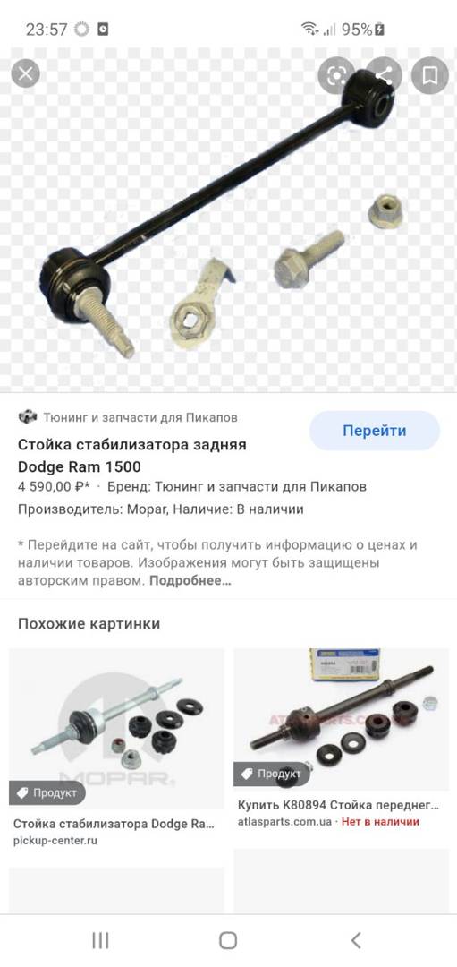

А что решать вопрос со задним стойками стабилизатор
Они у меня стучат, начал искать на сайтах пара стоит 10 тыс руб
Сто посоветовали просто купит от прадик допустим отрезать и приварит
Отрезать пополам и все
