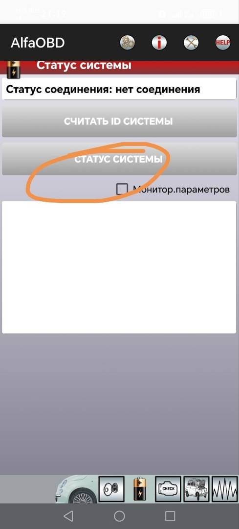

Товарищи на ходу заглохла машина. Перестал реагировать на ключ загорелся чек. Сканер не реагирует. И где табло по скоростям АКПП они стали все в квадратиках. Рэм 3 поколения.
Ключ не реагирует один от слова совсем. Второй хотя бы открывает
Батарейки новые
Где то образовалась сопля... Тащи к диагностам
Аккум, генератор живые?
Точно живые
Сопля? Коротыш?
Контакт на клеммах можно еще проверить, массу. Было подобное
Все ок не раз проверил
Иммобилайзер хоть как-то реагирует?
