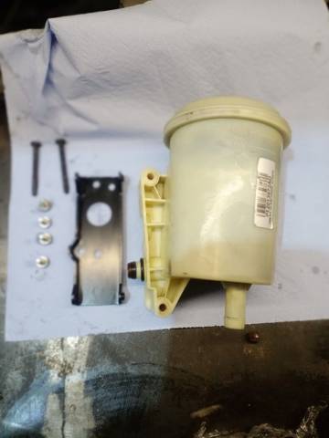

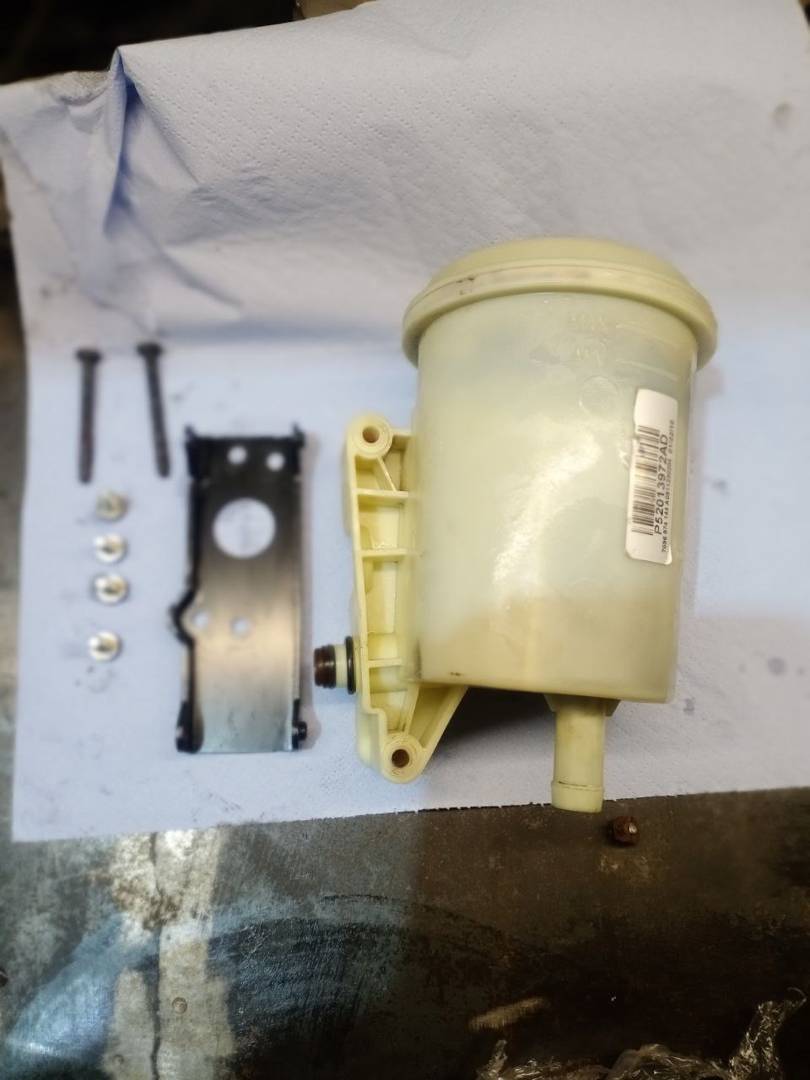

А после обратку снял и сливаешь жижу
АК Алексей Колдашов Рэм 10 января 2021, 21:27
Как ты србрался её менять не слив ?
АС Алексей Супертюнинг 10 января 2021, 21:28
KOCMOHABT Да без страха, у меня и в коробке и в раздатке декс-6 от амзоила
Да я тоже уверен что проблем не будет. Но часто люди хотят получить официальную инфу от производителя. И она такова " Строго MOPAR® Power Steering Fluid +4 или MOPAR® ATF +4 Automatic Transmission Fluid, и никакие другие"
АК Алексей Колдашов Рэм 10 января 2021, 21:30
Масло покругу ходит , и качается насосом ,
Я тоже так думал, завёл двс и смотрю около минимума. Долил до максимума и по итогу, когда заглушил, жижи стало выше макс
АК Алексей Колдашов Рэм 10 января 2021, 21:33
Ради интересе посмотрю , но врятли , отчетливо помню
Главное чтобы при работе двс в бачке масло было не на самом дне, остальное не так страшно
ЕВ Евгений Вознесенский 10 января 2021, 21:53
Я летом менял , атф+4 - ничего не загудело , не засвистело . Снимать бачек не стал так это не так то и просто плюс тогда нужно менять уплотнения через которые он сидит на насосе . Снимал нижний шланг и промывал спиртом )) .
ЕВ Евгений Вознесенский 10 января 2021, 21:58
Самое сложное было рожу между трубок до горловины бочка просунуть 😂
АК Алексей Колдашов Рэм 10 января 2021, 22:00
Или завел , заглушил залил, завел заглушил залил
