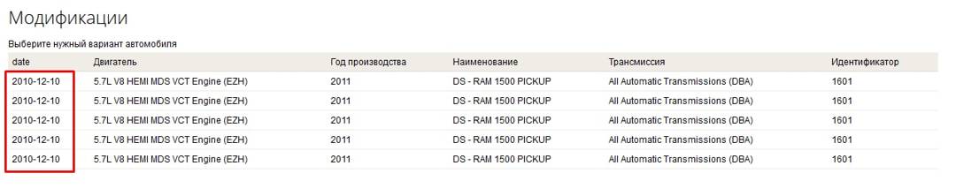

АС Алексей Супертюнинг 10 января 2021, 21:17
10-й знак вин номера A -2010 B-2011 С-2012 итд
