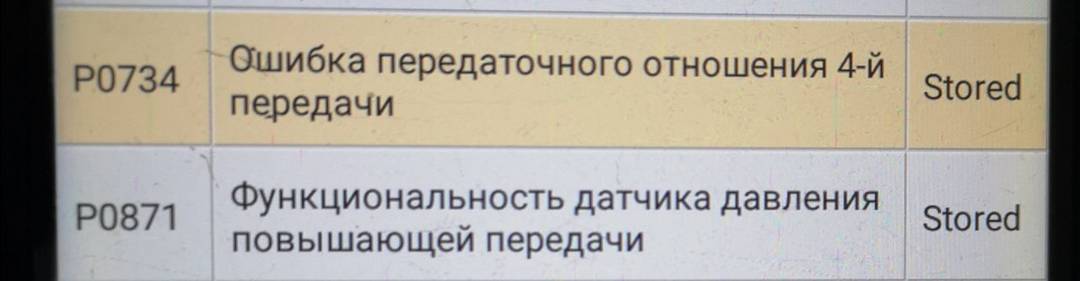

Друзья, наблюдаю пррблему последние 300 км: коробас несколько раз уже сам передернул с режима автрмат на ручной режим причём на 4 скорость и ни назад ни вперёд ни в автомат не переключается, пока не заглушишь полностью машину. Переключение в режим паркинг на заведенном двигателе и назад в Д, проблему не снимает, только полное глушение авто. После заводки работает в режиме автомат, но явно слышен спецефический легкий звук похожий на короткое жужжание при переключении скоростей. Потом через 30, 50 км, опять такая же история, вываливает на 4 скорость. 4 Ген 4,7. Есть мнения?
Вот результаты сканера:
Если ли мнения, товарищи?
Фрики подгорели похоже
Коробка становится в аварийный режим (4-я передача). По ошибкам - переборка.
Понял, благодарю🙏
А трогается с 1й передачи? У меня была проблема в блоке соленоидов. Симптомы были такие: включаешь D, через несколько секунд коробка переходит в ручной режим сразу на 4ю передачу и вручную передачи нельзя было переключить. Т.е. трогаться приходилось с 4й
Пока трогается и едет после того как заглушишь и заведешь снова. Вчера ночью ехал по трассе процесс повторялся раз 6 за 500 км. Сегодня с утра пока не вываливалась в ручной режим. Но я так понимаю проблема все равно есть. И никуда не денется, надо будет ехать к автоматчикам видимо.
В ручном режиме да, только на 4, без вариантов
Сейчас попробую найти, какие ошибки у меня были. Но однозначно нужно ехать к сервисменам. Само не излечится
электрический разъем коробки м.б.
Выше нашел в чате сообщение с моей ошибкой
Тебе надо к сканеру и смотреть эту функцию в мозгах - может она тупо слетела. Позвони +7 (920) 250-49-49 Константин, может поможет (это в НиНо). Если сам не сможет, то можно через него на Костю Даду выйти и устроить «мост»
