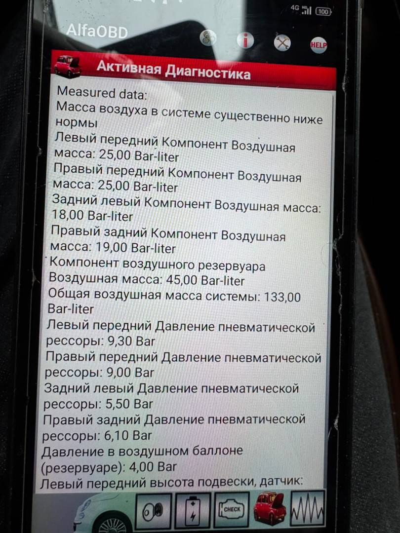

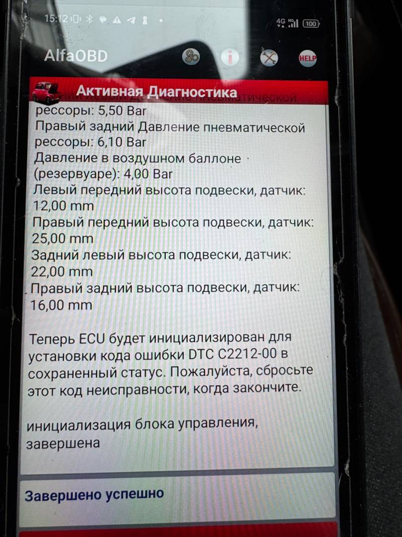

Сверху у передних Балконов есть металлические переходники, такие Кольца, они со временем окисляются и разъедаются, на форуме есть тема, Дима Автопрофит выкладывал как вытачивают и меняют, может в них проблема? Либо угловые соединения может повредили? Они довольно нежные пластиковые
На сдутой морде поедешь? Или эвакуатор?
Всё правильно. Так и должно быть
Подвеска ушла в аварию. Может и вся лечь
Главное чтоб на отбойники не легла
Значит уже пневма убитая была
Если Китай стоит то 15т от силы живёт а потом травить начинает
Можно недалеко ехать, 1-2 км максимум. Пусть за свой косяк эвик вызывают
Плюсану. Часто именно в них проблем. Коррозия. Я их изготавливаю, если что.

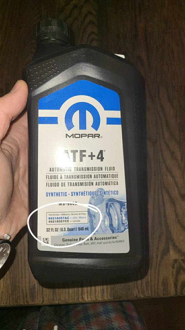

Парни. На сервисе при замене масла в акпп судя по заказ наряду залили atf+4 с номером 68218057CA. Я купил 68218057AC. Это не одно и тоже?
это одно и тоже.
Кайф. Спасибо.
Для канадского рынка один ,номер, для американского второй . И вообще ATF+4 в процессе жизненного цикла менял номера раз 20, обычно меняются только буквы в конце номера. Это все одно и тоже масло.
Это указано на этой баклашке

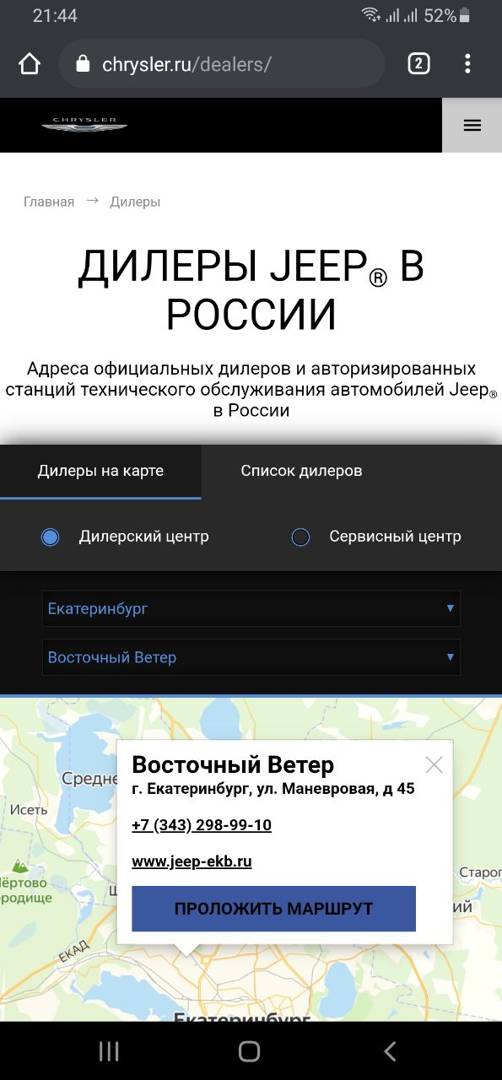

Доброго вечера, подскажите где лучше можно обновить мотор и коробку на рам 1500 2013 года. Я из Екатеринбурга
Привет. Что значит обновить? Купить контрактный?
Нет обновить программы
У ближайшего дилера Крайслер
У нас нет официалов
И отзывные сделают
Обязаны вроде
Да
Это парни торгуют всем подряд, УАЗ, ФИАТ,
Плевать, тебе от них нужен дилерский комп
Я знаю этого дилера
Нареканий вроде не было
Хорошо узнаю. Спасибо.
