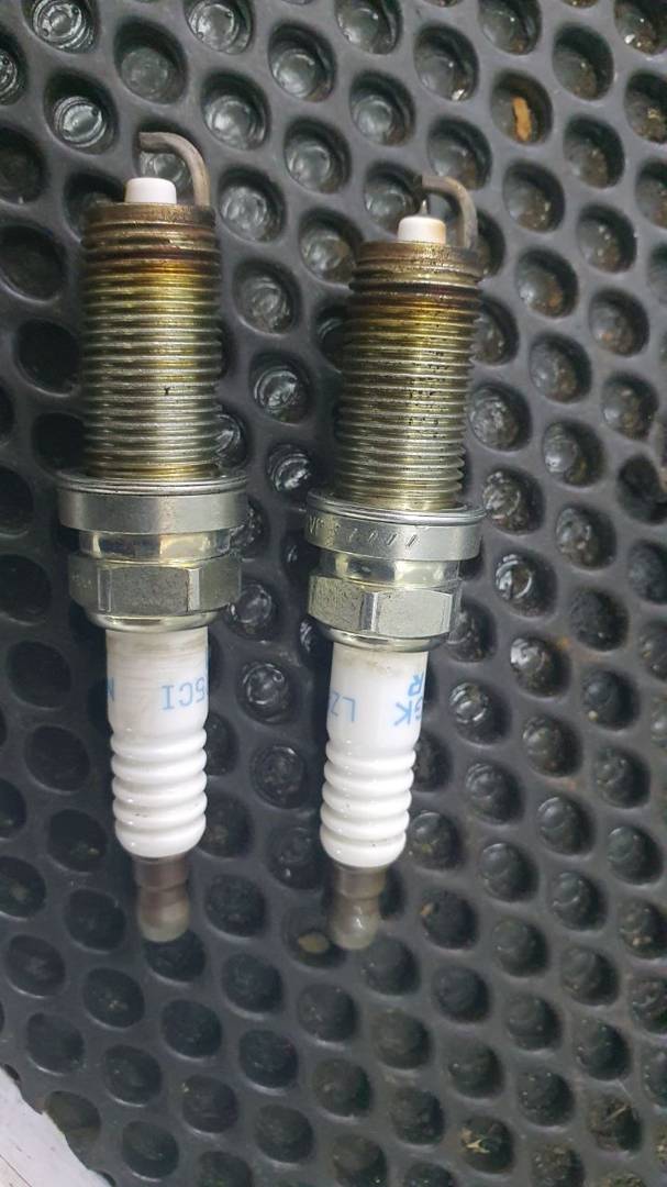

Ошибка - пропуски зажигания по второму цилиндры
Свечи новые. Катушки местами поменяли - ошибка сразу появилась снова по 2му цилиндру
Остаётся форсунки?
Так MDSные как раз чётные. Может гидрик начал рассыпаться?
Не дай Бог
Только ж перебрали двиг
Тогда только остаётся скрестить пальцы)
По видео, мдс - 1,4,6,7
А с чего решил, что только мдсные могут ломаться?
Любой может заклинить
Ну на них чаще грешат. А так в целом да, может и любой ))
И в данном случае велика вероятность проблемы в гидрике, тем более после переборки
Поменяли местами свечи со второго на 3тий и ошибка исчезла
