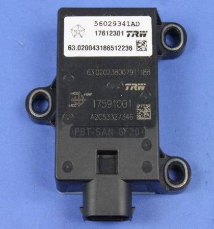

Я правильно понимаю что это датчик АБС от 4ген? 56029341AD
ESP, ABS 4ген 2009-2011, если верить каталогу
его можно продиагностировать? с машиной в коробке отдали
Вот этого не знаю.
Подсоединить вместо того что стоит и проверить работает или нет. Он находится над локером /подкрылком/ ближе боксу предохранителей перед левым передним колесом, на 3х болтах
Оставь про запас, не помешает

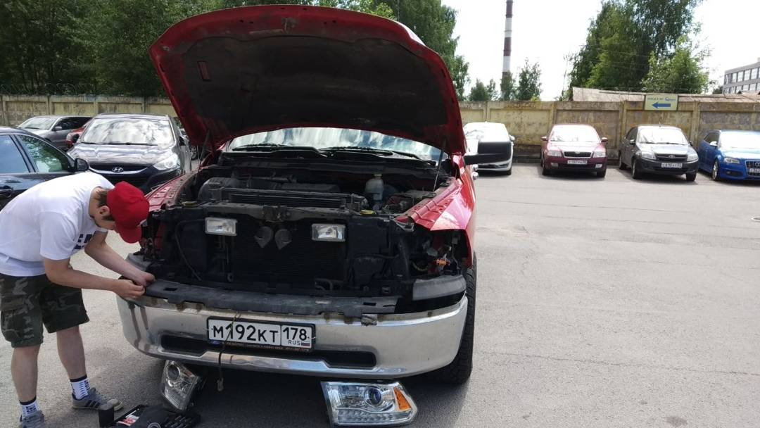

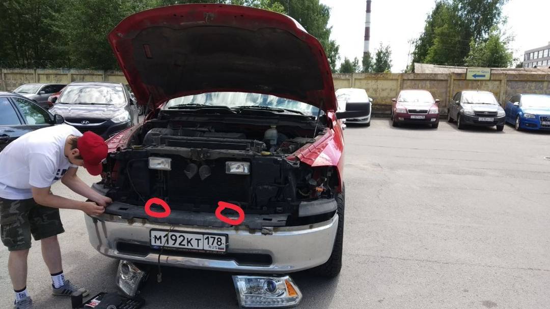

Кстати! Справа у чегенов крыло закрытое, а слева — открытое. Так и задумано или я в какой-то момент утратил кусок обшивки? Мне видно локер из-под капота)
Вместе с мостом)
Ничего личного
Закрытое чем?
Я, по-моему, оба локера вижу с капота
Дим, давай фото. Будем сравнивать
Там как-то вписан расширительный бачок вроде и к задней части фары рукой не пробраться. А слева я вижу провода от фары
Ага, сфоткаю, покажу. Вряд ли я чето-то потерял, конечно, но интересно, как там у других)
Ща, минутку
@DTitov или я не ту часть сфоткал?
А, ну да, у меня так же. Просто справа значит расширительный бачок мешает и еще что-то
Вот с водительской стороны дрищ-руками мимо блока предохранителей можно залезть к фаре, а справа — не залезешь
