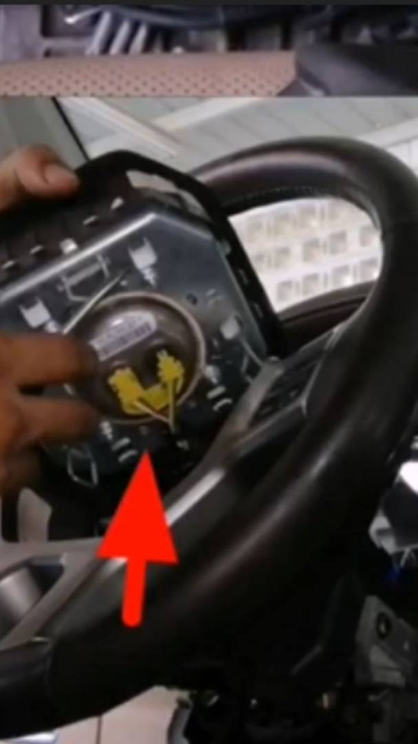

Ваня ну ё маё !!!! Ты видишь где красная стрелка показывает на два желтых разьема ??? Где там плоский жгут ? Но это одно целое с улиткой которая стоит внутри подрулевого кольца , и это все одна деталь , которая назывется подрулевой шлейф
ЕВ Евгений Вознесенский 9 ноября 2020, 13:55
Это 3 ген но думаю общий смысл такой , для 4 то же есть на форуме и если надо то ты легко это найдешь там
Евгений Вознесенский Ваня ну ё маё !!!! Ты видишь где красная стрелка показывает на два желтых разьема ??? Где там плоский жгут ? Но это одно целое с улиткой кот…
все понял, я думал эти провода тупо вставляются в этот подрулевой шлейф и это разные детали с разными номерами

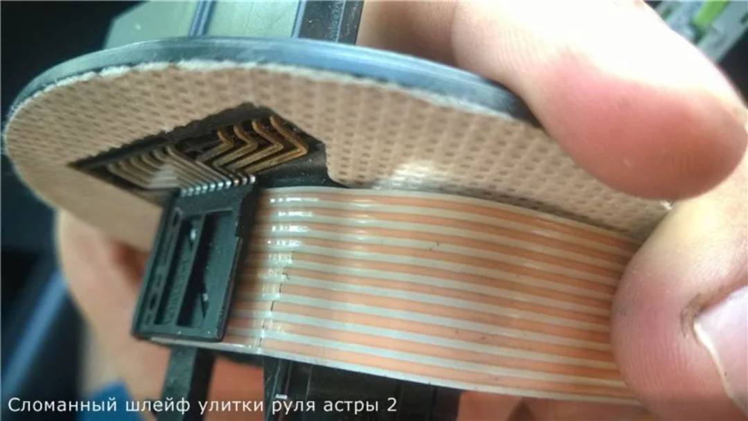

Обычно перелом у всех внутри улитки в плоском жгуте
ЕВ Евгений Вознесенский 9 ноября 2020, 14:05
Почитай на форуме там кто то подробную инструкцию по его ремонту выложил по моему даже с фотографиями .
