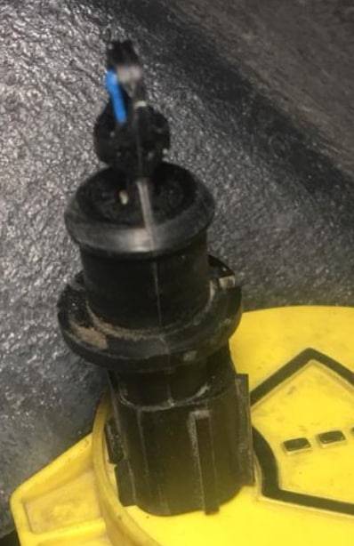

Если возможно крепление в нескольких положениях значит это не критично
ЕВ Евгений Вознесенский 1 ноября 2020, 13:58
А почему не вываливается если за разьем тянешь ?
ЕВ Евгений Вознесенский 1 ноября 2020, 13:59
Я только разьем снимал , когда маслопомойку ставил - тянул нормально , ничего не крутится 🤷‍♂️

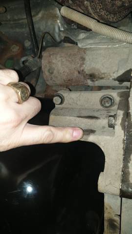

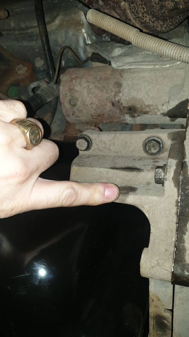

вот посадочное место датчика. просто очень плотно сидит в нем и с двух сторон как борты

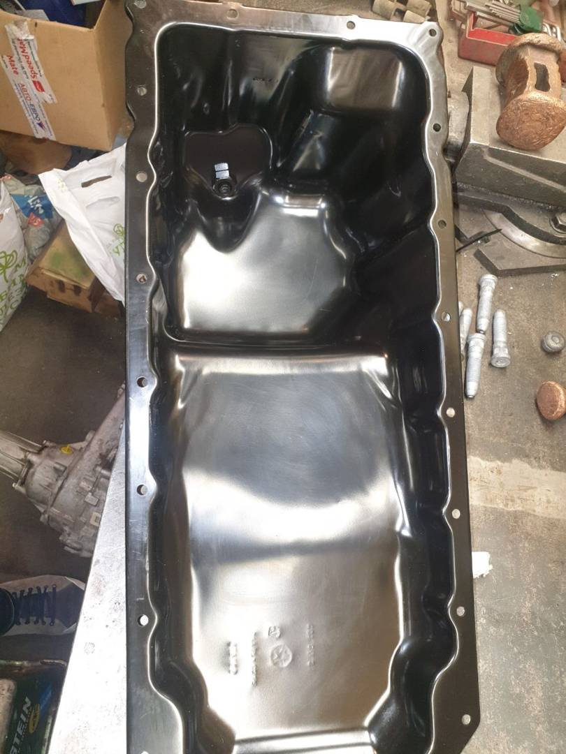

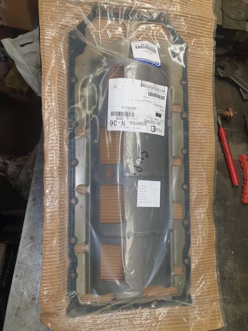

Снятие прошло успешно, на бензиновом 5.7 вовсе не сложно снимать поддон, лишь немного ослабить крепление подушки с пассажирской стороны и вуаля....
ВC Василий Cadlpazzo 1 ноября 2020, 14:13

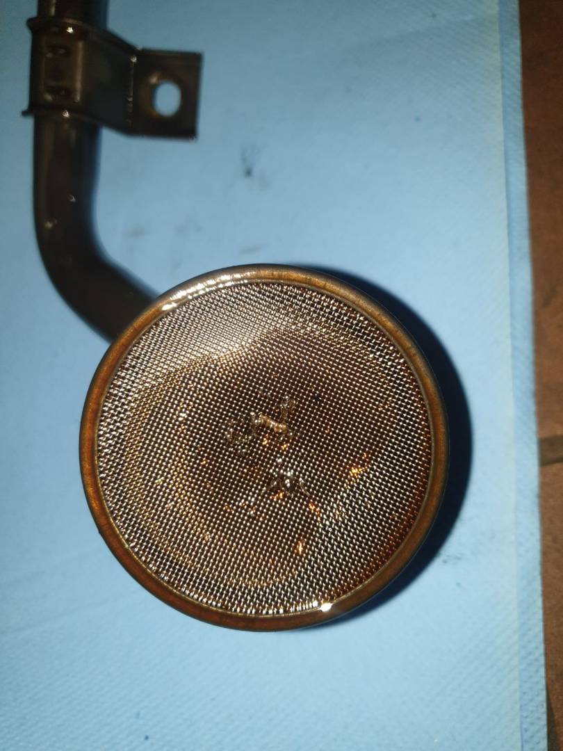

Отложений на поддоне почти нет, масло не зря хорошее льётся, на маслоприёмнике сторонних фракций тоже почти нет что радует.
ВC Василий Cadlpazzo 1 ноября 2020, 14:15
Болтов 2 комплекта 24шт, надо 18шт и 3 шпильки т..к. на них держится крепление проводки
ВC Василий Cadlpazzo 1 ноября 2020, 14:17
Egor Uporov А зачем проводилась операция?
Сгнил поддон от частого простоя автомобиля и столичной химии на дорогах как предполагаю, во избежании непредвиденных ситуаций т.к. он уже был изрядно съеден коррозией было принято решение заменить сей девайс и соответственно прокладки-теплового экрана тоже
ВC Василий Cadlpazzo 1 ноября 2020, 16:24
Забыл умомянуть что при снятии поддона также надо снять усилитель крепления акпп на 4 вертикальных и 4 горизонтальных болтах
