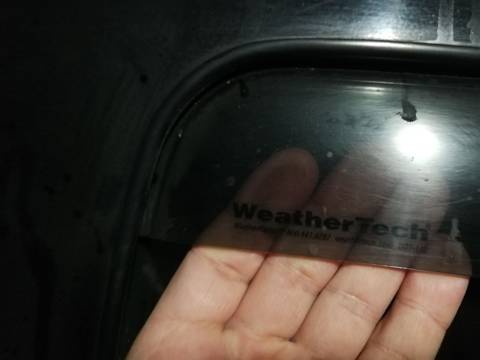

Отменный 2ген👍🏻, дефлекторы интересно сделаны.
Спасибо, это фирменные какие то, сейчас гляну марку

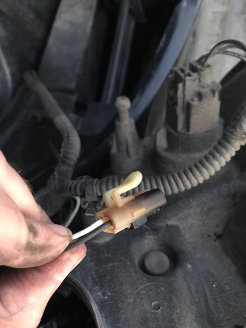

Подскажите где такой разъём искать? Или как он называется?
Год, машина, двс и где...
Пардон. Это на лампу ближнего света 10 год 1500
Поищу чуть позже, как у компа буду
Спасибо

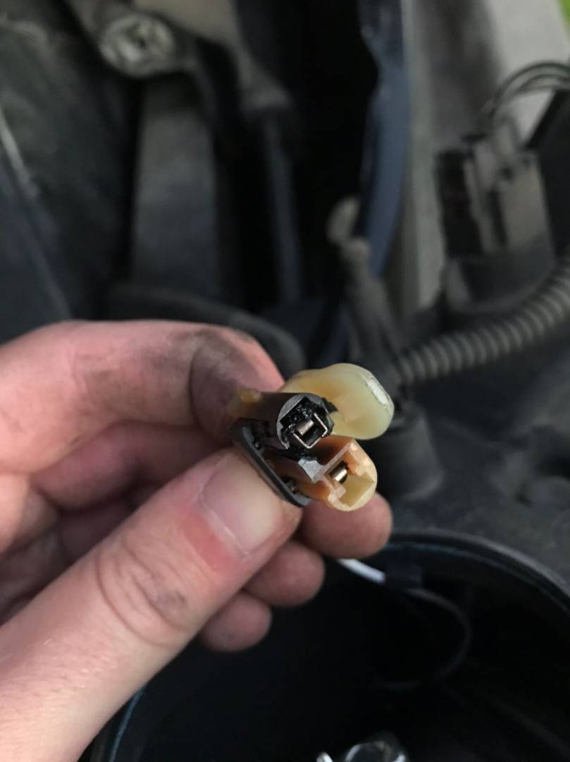

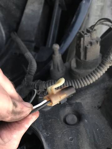

Почему он так подгорел?
Если бы я знал
На лампе тоже пластик оплавился.
У меня похожая история на разъёмах поворотников. И постоянно гопят в полнакала и подгорают
Буду менять, а то чот совсем он грустно выглядит. Но лампочка новая горит. Надолго интересно)
Как вариант, можно через альфу (по моему) уменьшить напряжение, чтобы не так грелась
Увы у меня не ондроед(
Я про те что на фарах, но и на окнах оригинал weathertech хороши👍🏻
А можно поискать где замыкает)), как вариант окислились сильно контакты в коннекторе лампы.
Сорян, щас попробую посмотреть)))
Тоже верно. Раз греется, значит сопротивление высокое
Само гнездо куда лампу вставляешь пройдись спецсоставчиком, авось прочистятся окислы и проблема уйдет
